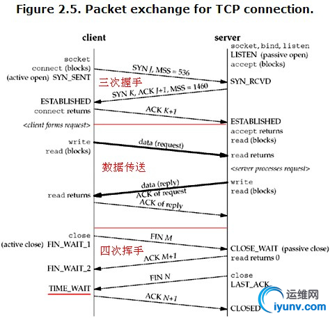

如图展示的是TCP的三个阶段.1,TCP三次握手. 2,TCP数据传输. 3,TCP的四次挥手.

TCP的三次握手状态变化:
1.    Client:SYN ->Server
Client发送一个SYN到Server,此时客户端状态变为SYN_SENT.
2.    Server: SYN + ACK –>Client
Server接收到SYN包,并发送ACK到Client,此时Server端状态LISTEN-> SYN_RECV
3.    Client:ACK -> Server
Client收到Server的SYN和ACK,此时Server端状态:LISTEN ->SYN_RECV -> ESTABLISHED
Client端状态SYN_SENT –>ESTABLISHED

四次挥手的状态变化:
客户端(主动发起关闭):
1.Client : FIN(M) ->Server
Client发送一个FIN给Server,请求关闭,Client由ESTABLISHED -> FIN_WAIT1
2.Server : ACK ->Client
Server收到FIN后发送ACK 确认,Server有ESTABLISHED ->CLOSE_WAIT
Client收到Server的ACK,由FIN_WAIT1->FIN_WAIT2继续等待Server发送数据
3.Server : FIN(N) ->Client
Server端状态变为ESTABLISHED ->CLOSE_WAIT ->LAST_ACK
4.Client : ACK(N+1)->Server
Client收到FIN,状态由ESTABLISHED->FIN_WAIT1->FIN_WAIT2->TIME_WAIT[2MSL超时]->closed
Server端变为ESTABLISHED ->CLOSE_WAIT ->LAST_ACK->CLOSED.
