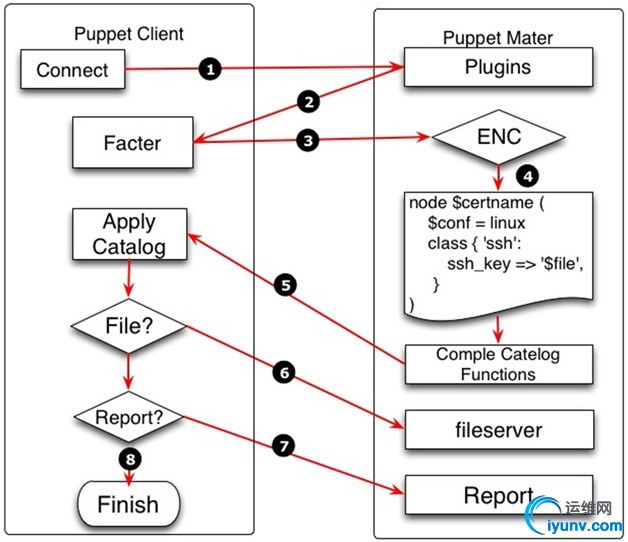

    Puppet客户端默认每半小时连接一次服务器端(此时puppet客户端进程工作在后台模式,也可根据需要手动执行),从服务器端下载最新的配置文件,并且严格按照配置文件来配置服务器. 配置完成以后,puppet客户端可以反馈给服务器端一个消息. 简单流程可如下图:
工作流程:
①Agent向Master端发起认证请求
②Master端验证其合法性,允许其连接
③Agent将本机变量(主机名、内存大小、IP地址等)通过SSL连接发送给Master
④Master检测Agent的主机名,然后找到manifest对应的node配置,并对该部分内容进行解析。解析结果生成一个“伪代码”(catelog),并将其发给Agent
⑤Agent接收到“伪代码”,开始执行
⑥执行时判断有没有File文件,如果有,则向fileserver发起请求
⑦判断有没有配置Report,如果已配置,则把执行结果发送给服务器
⑧执行结束,检测系统状态
https: 互相验正彼此的证书;加密;
master: 证书,一般为自签,master可自行扮演CA的角色;
agent: 证书,生成CSR发送给master(CA)
