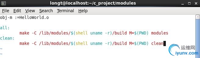

第二步:写一个Makefile文件。
  Makefile文件所做的工作是编译生成.o,.ko等模块相关文件!

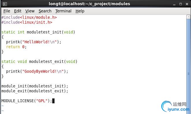

  进入Linux终端控制台,创建HelloWorld.c文件,可用vi HelloWorld.c创建并编写内容。
  // HelloWorld.c
  2-1 模块HelloWorld代码

  2-2模块HelloWorldMakefile配置文件
  注意:
   “make –C/lib ......”语句
  make语句前面的空格为制表符(按tab键),-C 中的C为大写,不能为小写

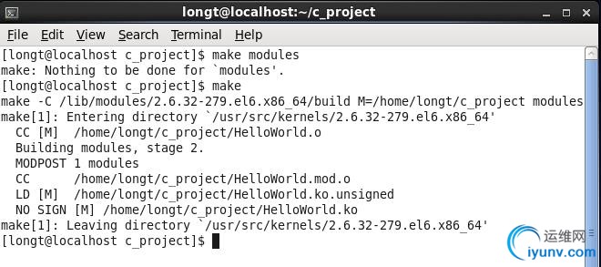

  保存好后在终端当前目录执行make操作进行编译,如下图:
  2-3对模块HelloWorld执行make操作

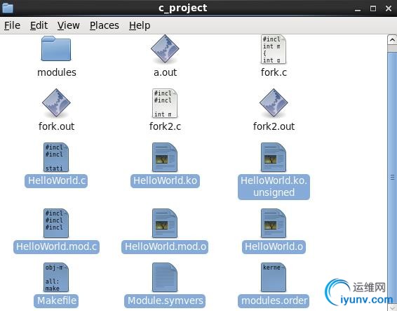

  编译好后会生成许多文件:
  2-4模块HelloWorld编译后的内容

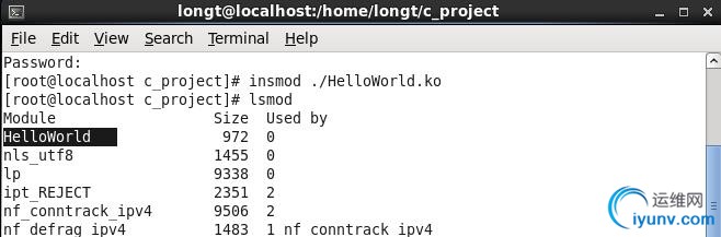

  终端在当前目录下,输入命令 insmod ./HelloWorld.ko
  输入命令 lsmod,能找到名为HelloWorld 的模块,说明模块已经加载;
  2-5模块HelloWorld已经加载到内核

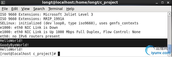

  输入命令 dmesg,查看最后一行,会有模块加载时调用的函数输出;
  输入命令 rmmod HelloWorld ,卸载模块(注意与加载时不同),然后输入lsmod,已经找不到HelloWorld模块,说明模块已经卸载;
  输入命令 dmesg,查看模块卸载是调用的函数输出。
  图2-6模块HelloWorld加载以及卸载时内核模块的记录
