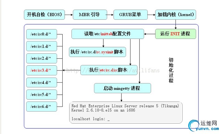

Trouble shouting系统修复要从linux系统启动过程入手,之前写过一篇关于linux开机启动过程的详细描述的文章http://www.yunvn.com/thread-16623-1-1.html,可以参考一下。
开机后,首先是加载bios程序,获取启动顺序,找到第一个启动设备。然后是读取第一个启动设备的mbr扇区信息。

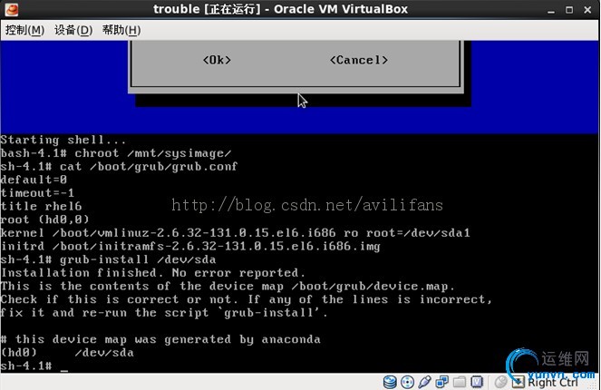

Mbr  正常的情况下看到的是grub(GRand UnifiedBootloader 是一个将引导加载程序安装到主引导记录的程序)菜单,如果没有看到,说明grub 有问题,需要使用grub-install   /dev/sda命令对其进行修复。修复的前提:必须登录linux 系统(方式:通过进入营救       模式下的shell 环境,用chroot /mnt/sysimage进入笼环境,       也就是真正的系统环境。

使用命令对grub.conf进行修复
重新启动后,仍然没有进入grub菜单,在启动的过程中,显示mount没有挂载点,重新进入营救模式(也可以使用光盘引导)在shell下的笼环境中安装mount软件包。使用
如下命令进行安装:
rpm -ivh --force --replacefiles  +软件包名 接下来使用mount命令时就可以看/etc/fstab /中分区的挂载情况了
再次重启后,会发现grub被成功修复顺利的进入了grub菜单.
