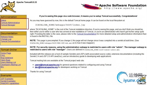

Tomcat 5.x管理介面
這一個畫面就是Tomcat 安裝好之後會看到的預設系統歡迎畫面,管理介面也是在這一個頁面,
位置就是在左上半部,點選Tomcat Administration 進入管理頁面。

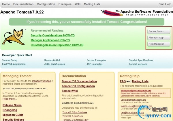

Tomcat 7.x 管理介面
Tomcat 7.x 的登入畫面不一樣了,在畫面上加了比較多的色彩元素,畫面看起來比較華麗跟前幾版比較單調的配色大不相同,很重要的是管理系統選單換位置了,哇哩勒從左邊換到右邊這樣有差嗎?真的有差!Tomcat 7.x 把管理系統裡面選單往上拉一層,在歡迎畫面就出現了管理系統的選單了,因此Tomcat 7.x 在限制連線IP 設定的功能開啟的話是連這一頁歡迎畫面都看不到的。

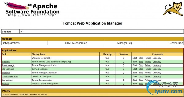

Tomcat 5.x Web Application Manager
在tomcat 5.x 要進入Web Application Manager的連接要請點選List Application 這一個選項,在Web Application Manager提供可以從網頁管理系統去對於單一的Application Server 服務進行管理操作。

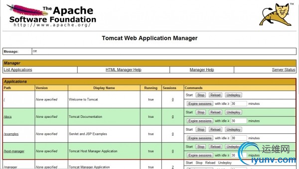

Tomcat 7.x Web Application Manager
在Tomcat 7.x Web Application Manager介面的連接修改了變成在Managre App的位置,除此之外在版面上的配置是差沒有多少所以使用上應該沒有轉換的問題,但是在內在的安全機置卻加強了許多.除了管理系統中的安全機制,在Tomcat 7 中對於每一個連接還增加了一個辨識的session,用以避免跨網站的欺騙攻擊(CSRF),提高系統的安全性.

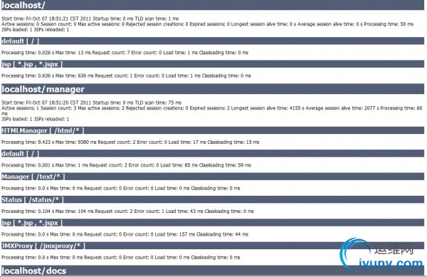

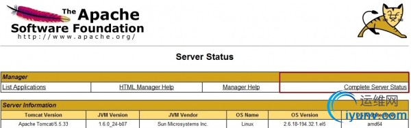

Tomcat 5.x 服務資訊頁
在Tomcat 5.x 要進到這一頁請點選Status ->Complete ServerStatus 這一個選項.
點選進去後就會表列出目前伺服器上的服務清單,與服務的相關資訊當中有幾個項目:
服務反應時間(Process Time)

在資訊頁當中的項目很多,以上提出幾個給大家參考,而其它的項目多可以從字面意思知道要表達的意義,所以還算易懂.

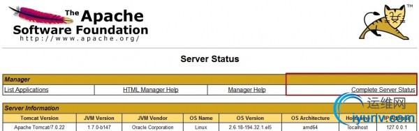

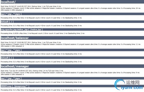

Tomcat 7.x 服務資訊頁
在tomcat 7.x 中所提供的資訊內容與Tomcat 5.x 大致上相同,但是要進入到該功能的選項變成Server Status->Complete Server Status 這一個部分要請注意.
頁面的內容主要也是要呈現Tomcat 中各Application 服務的執行狀況與資訊,Tomcat 7.x的資訊呈現方式與Tomcat 5.x雷同,主要都是系統的執行時間跟相關數據.
