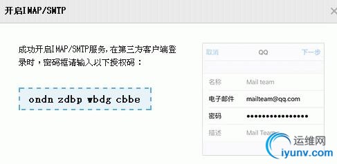

就这样你开启了stmp服务,也得到了一个神秘的代码,如图:
这一大串玩意就是我的密码了,而我在设置邮箱里就要输入这一大串玩意,这东西最好截图保存一下。

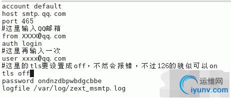

然后返回到.msmtprc,里面的设置就是这样了:
里面的port 465 要写的,163的邮箱是25, 不同的第三方端口不一样的。
这时候保存再输入一下:# /usr/local/msmtp/bin/msmtp chenx1242@163.com,输入内容之后,ctrl+D一下看看效果。
