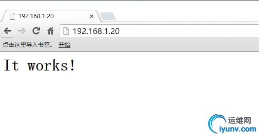

最后打开网页,输入网址http://ip即可查看网页内容
网页显示It works!就说明apache安装成功了
