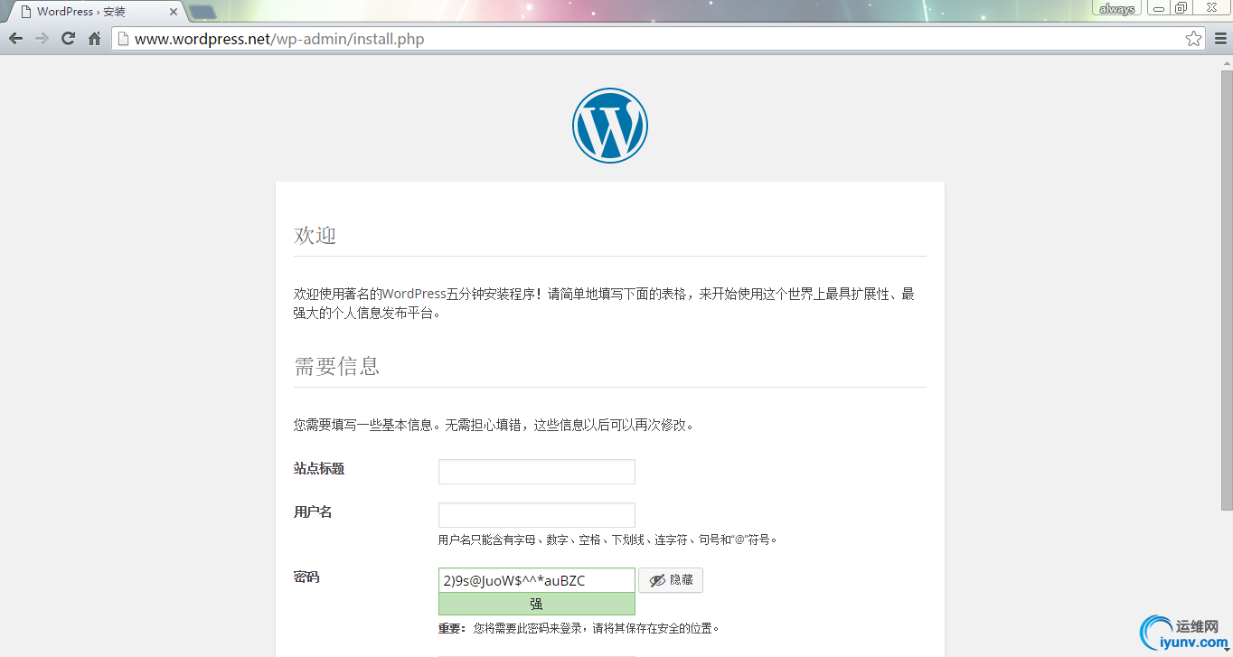

4、测试访问,在浏览器键入www.wordpress.net,可看到如下效果
5、简单填写之后,便可以使用这个很强大的个人信息发布平台。
