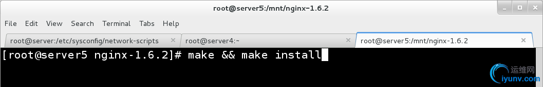

2.在安装目录下进行模块配置:
3.安装配置的选项:

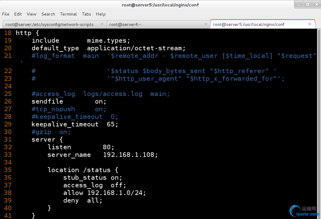

2.修改配置文件/usr/loca/nginx/conf/nginx.conf,在http部分添加指定的server服务:
注意:配置只允许192.168.1.0/24网段的人查看nginx的状态,其他网段的人不可以查看。

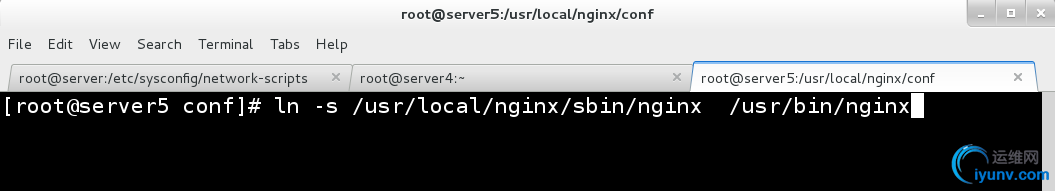

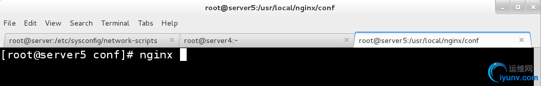

3.修改完成后启动nginx服务,为了方便期间,可以把/usr/local/nginx/sbin/nginx文件建立软链接到/usr/bin/目录下:
4.开启nginx服务:

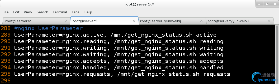

7.完成脚本并且进行测试后,需要修改/etc/zabbix/zabbix-agentd.conf文件添加对应的UserParameter:

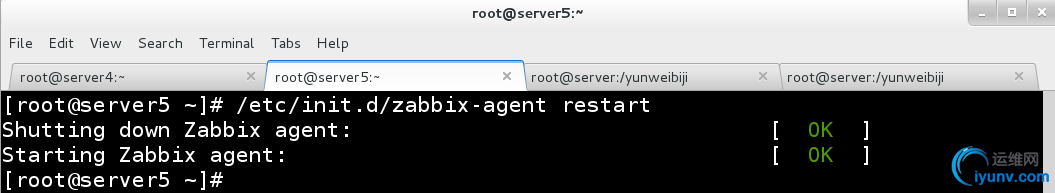

8.在客户端重新启动zabbix-agent服务:

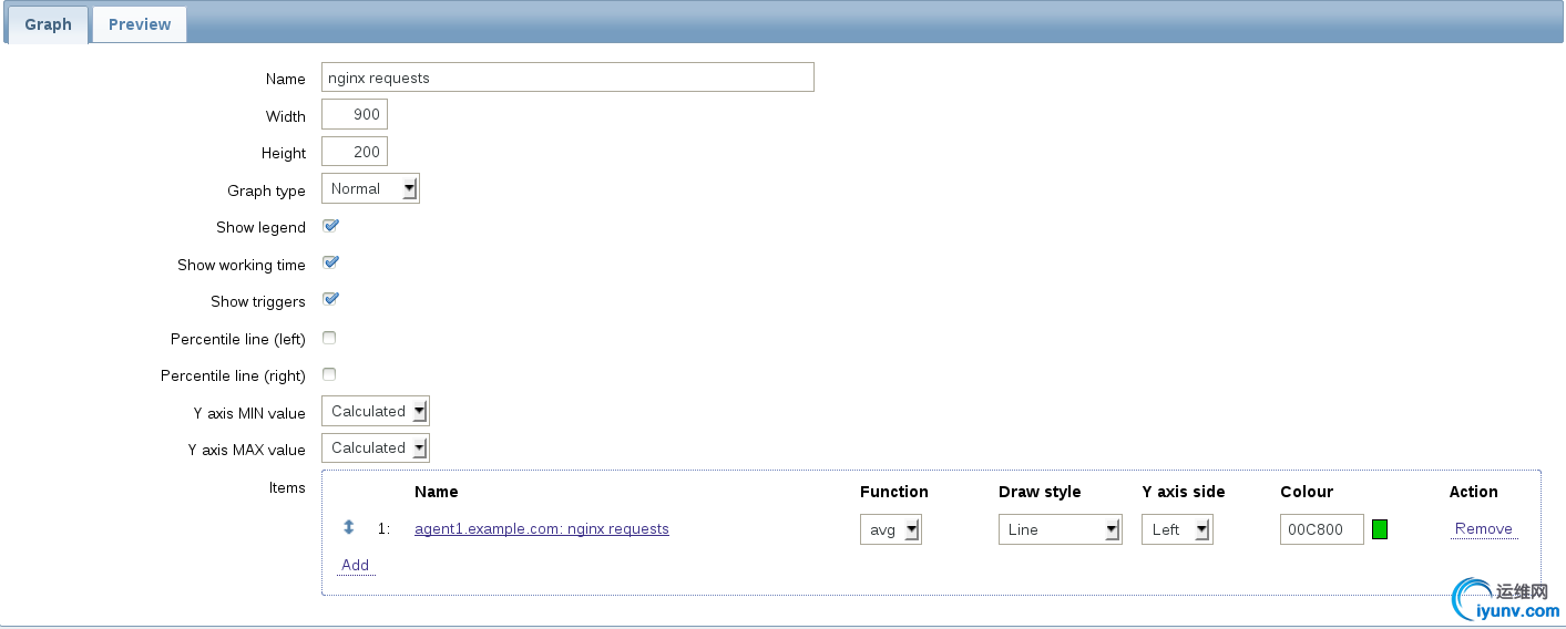

生成graphs
我们可以对于nginx的服务状态进行可视化操作(生成对应的graphs):
