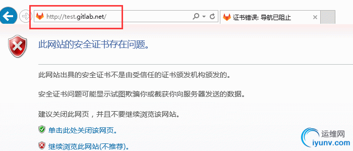

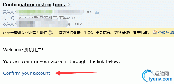

QQ截图20160125094421.png 点击“SIGN UP”后就会收到GitLab发送的邮件,点击链接就可以登陆GitLab,如下:
点击链接后,会报证书安全性问题,因为我们是自建的CA,所以证书是不合法的,直接忽略掉即可,然后会打开如下页面:

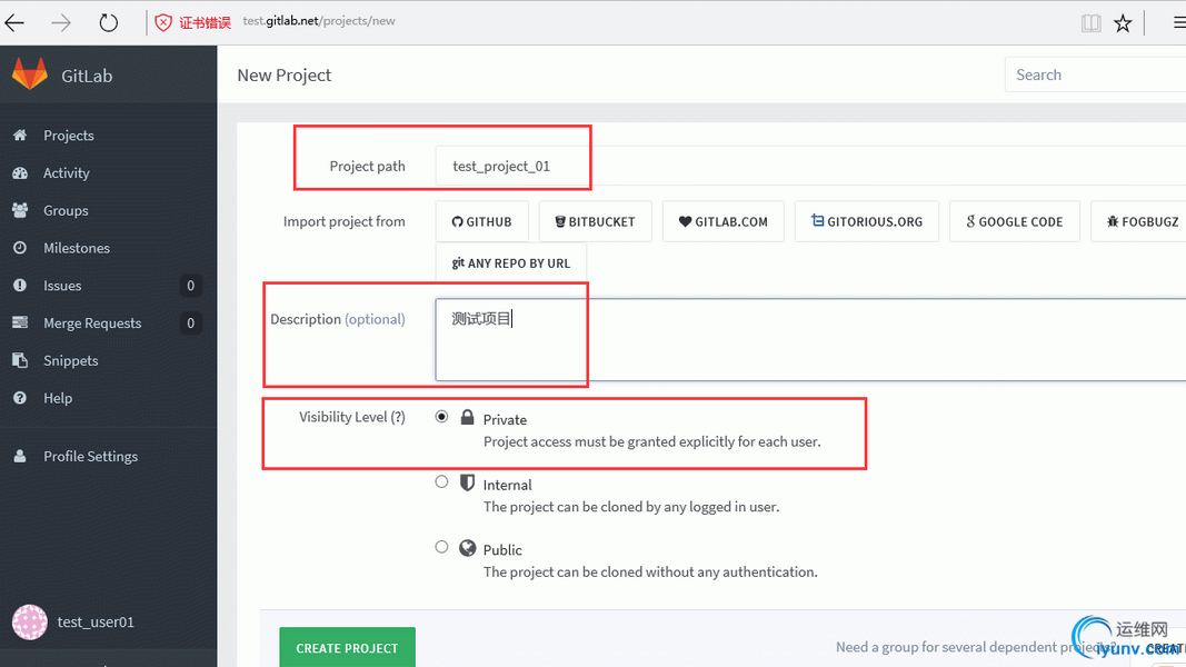

QQ截图20160125094436.png 新建的用户可以正常登陆了,接着我们就创建一个项目,点击上图中的“NEW PROJECT”,填写一些基本信息就可以创建一个项目,如下:
QQ截图20160125094445.png 最后点击“CREATE PROJECT”即可。
