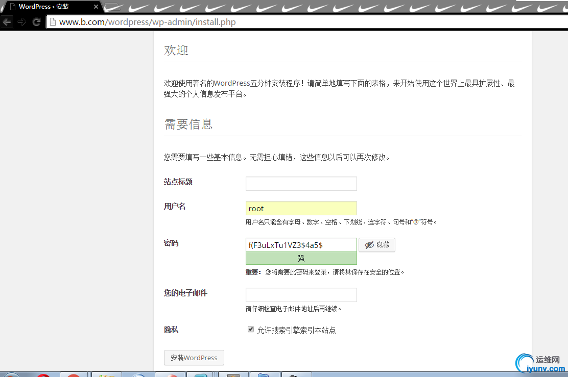

第二步:为www.b.com主机提供wordpress:
[iyunv@HTTP www.b.com]# ls
wordpress  wordpress-4.3.1-zh_CN.zip               #下载wordpress安装包并解压缩
[iyunv@HTTP www.b.com]# unzip wordpress-4.3.1-zh_CN.zip
[iyunv@HTTP wordpress]# cp wp-config-sample.php wp-config.php  #复制示例为配置文件
MariaDB [(none)]> create database wp;  #在数据库主机中为wordpress创建数据库wp
10
11
12
13
14
15
16
17
18
19
[iyunv@HTTP wordpress]# vim wp-config.php
/** WordPress数据库的名称 */
define('DB_NAME','wp');
/** MySQL数据库用户名 */
define('DB_USER', 'root');wp
/** MySQL数据库密码 */
define('DB_PASSWORD', 'tianzhuang');
/** MySQL主机 */
define('DB_HOST', '172.16.61.100');
/** 创建数据表时默认的文字编码 */
define('DB_CHARSET', 'utf8');
/** 数据库整理类型。如不确定请勿更改 */
define('DB_COLLATE', '');
按照提示进行安装即可!
