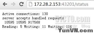

nginx web界面nginx状态显示情况如下图:
< !--[endif]-->

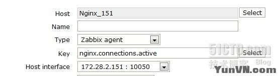

在此配置文件中,定义了几个UserParameter,这些UserParameter的值就是对应的key,这在我们后面添加Items项当中的 Key 字段要对应,如下图标记处显示:
