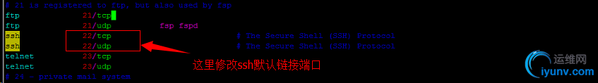

两台服务器的ssh端口必须是默认的22号端口,或者你修改ssh服务默认连接端口,两边用秘钥连接的时候分别在脚本里面指定对端正确端口。
扩展:修改ssh服务默认连接端口
vim /etc/services

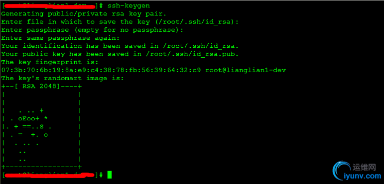

(1)创建密钥:
ssh-keygen (回车后再按三下回车)
到此就生成密钥对,然后再使用ssh-copy-id命令 后面加对端主机IP 输入对端用户密码后,将私钥传给对方主机
(2)、在另外一台服务器上做同样操作,这样两边的服务器就可以免密码验证了

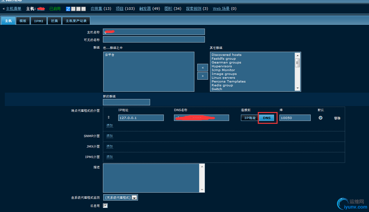

vim /etc/resolv.conf
当在zabbix监控项中使用dns域名解析监控主机时,要考虑zabbix服务器是否能够解析这个域名,不然则会获取不到数据(确保两边的zabbix服务器都可以解析域名)
