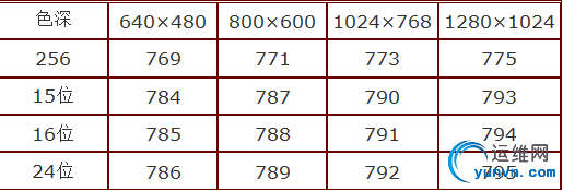

附:显示模式表
    640x480  800x600  1024x768  1280x1024
256色  0x301   0x303   0x305     0x307
32K色  0x310   0x313   0x316     0x319
64K色  0x311   0x314   0x317     0x31A
16M色  0x312   0x315   0x318     0x31B

修改分辨率,也可以在kernel那行加入 vga=791
