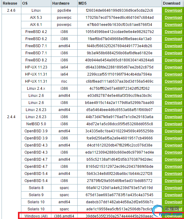

首先,需要去zabbix官网下载一个windows的zip客户端安装在机器上,由于是做实验是可以自己主机充当windows客户端,而虚拟机当监控端。截止本文完成时间,目前最新的客户端版本是2.6,但是只有linux的,windows还是2.4,如图:
下载到C盘,解压缩之,然后在C盘的根目录下建立一个zabbix的空文件夹,将下载下来并且解压缩完毕的这个文件夹/bin/win64里面的三个exe文件全部copy到zabbix这个空文件夹里。同时再返回那个解压缩的文件夹,把conf文件下的zabbix_agentd.win.conf文件copy到C盘的根目录下,同时改名叫zabbix_agentd.conf。

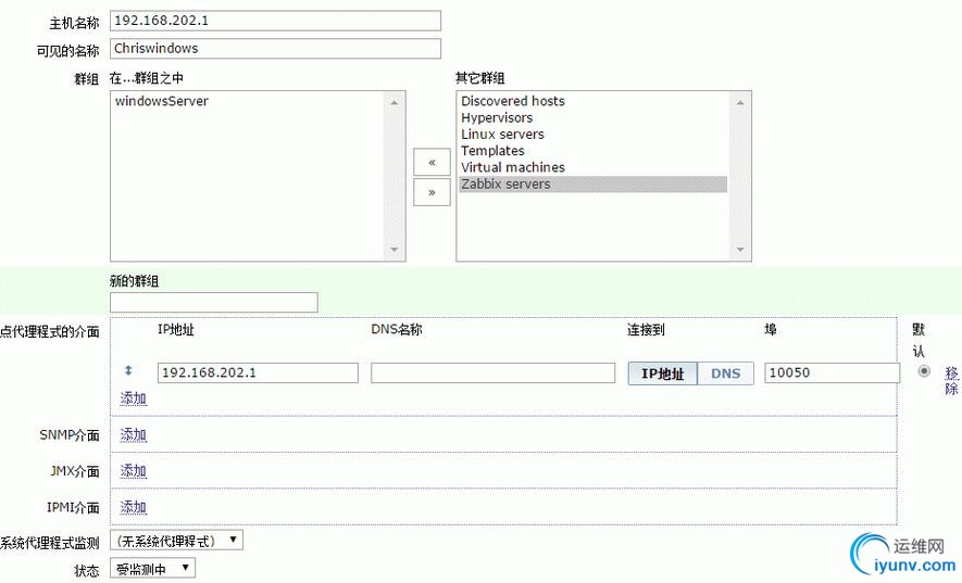

打开浏览器,地址栏输入“你的主机IP地址/zabbix",进入监控平台界面,选择上面的”组态“,然后点击”主机群组“,最右边有一个”创建主机群组“,这个是群组,组名随便写,因为是windows服务端,就写windowsServer,然后直接点击添加就行。
然后在“主机群组”旁边的旁边有一个主机,点击右上角的创建主机,注意,现在是主机了,也就是具体的客户端,主机名称输入主机的IP地址,可见名称随便写,这个可见名称就是以后在web监控平台上显示的名称,然后在群组选择里面就选择刚刚建立的那个windowsServer,如果一个主机没有群组是无法添加的。然后在下面把127.0.0.1改成主机的IP地址,其他DNS什么乱七八糟的就可以不用管,添加即可。
QQ截图20160127091623.jpg 这样的话,这个被监控的对象就锁定了,但是由于没有添加里面具体的被监控项目,所以整个过程还没有结束。
