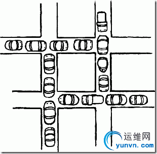

    要理解SQL Server中的死锁,更好的方式是通过类比从更大的面理解死锁。比如说一个经典的例子就是汽车(主体)对于道路(资源)的征用,如图1所示。
     图1.对于死锁的直观理解
    在图1的例子中,每队汽车都占有一条道路,但都需要另外一队汽车所占有的另一条道路,因此互相阻塞,谁都无法前行,因此造成了死锁。由这个简单的例子可以看出,发生死锁需要四个必要条件,如下:

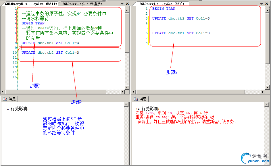

     首先,要出现死锁,一定要满足前面提到死锁出现的四个必要条件,图3中可以清楚的看到这两个连接(SPID52和SPID55)是如何满足这四个条件的。
    图3.一个死锁示例

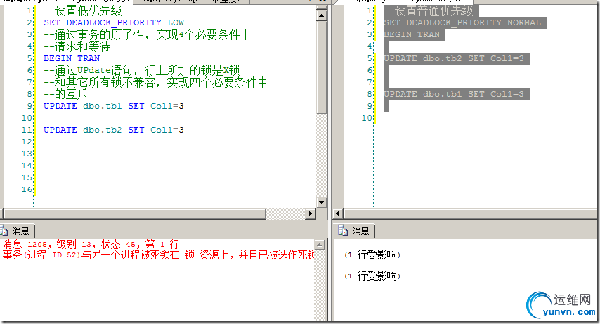

    下面,还是根据图3中的例子,我们设置死锁优先级,使得左边的事务被剥夺回滚,如图4所示。
    图4.设置死锁优先级后,优先级低的SPID被剥夺

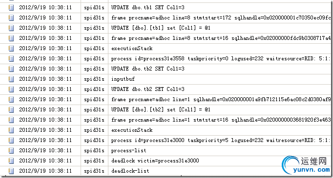

    此时,当发生死锁后,就能从日志看到相关的记录,如图5所示。
    20120919133346489.jpg      图5.死锁后的记录

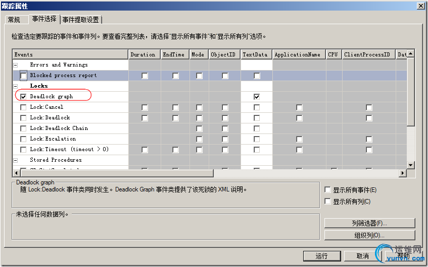

    另一种方法是开启Profiler来捕捉,Profiler捕捉到的图示死锁信息内容就更直观了,Profiler的设置如图6所示。
    图6.Profiler中抓死锁图的设置

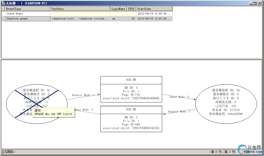

    所抓到的死锁图如图7所示。
    图7.死锁图
    通过这个死锁图,可以更直观的看到死锁产生的主体和资源,并且鼠标移到主体上时,还可以显示造成死锁的语句。死锁的牺牲品进程会被打X号。
    上面的死锁图还可以看到造成死锁的资源。

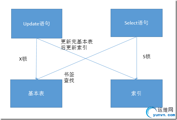

     这类死锁产生的原因是书签查找和更新数据产生的僵持状态。简单来说,就是由于Update语句对基本表产生X锁,然后需要对表上的索引也进行更新,而表上的索引正好被另一个连接进行查找,加了S锁,此时又产生书签查找去基本表加了X锁的数据进行书签查找,此时形成死锁,这个概念可以从图8看到。
    图8.由书签查找产生的死锁
    这种死锁可以通过Include列来减少书签查找,从而减少这种类型死锁发生的概率。

    这也是图3中死锁的原因。在多个事务对资源的使用顺序不当,形成死锁环路而引发的。解决方法是尽量是资源的使用顺序一致。这也是死锁问题出现最多的一种情况。

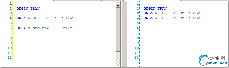

    因此避免死锁的关键是“顺序”。在SQL Server中,尽量使查询对资源的使用顺序保持一致。比如图3就是一个典型的不按顺序请求资源而导致的死锁。假设图3的顺序改为图9所示顺序,那是形不成死锁的,转而,死锁会变为等待。
    图9.按顺序,死锁转为等待
