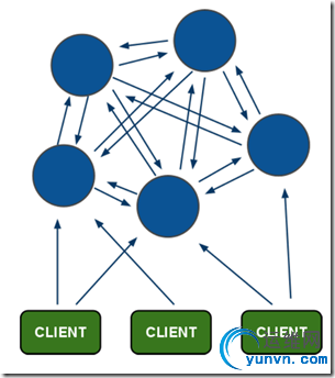

为了解决单点故障的问题,我们同时需要masters 和 slaves。 即使主节点(master)和从节点(slave)在功能上是一致的,甚至说他们部署在同一台服务器上,从节点也仅用以替代故障的主节点。 实际上应该说 如果对从节点没有read-after-write(写并立即读取数据 以免在数据同步过程中无法获取数据)的需求,那么从节点仅接受只读操作。
wps_clip_image-14343
