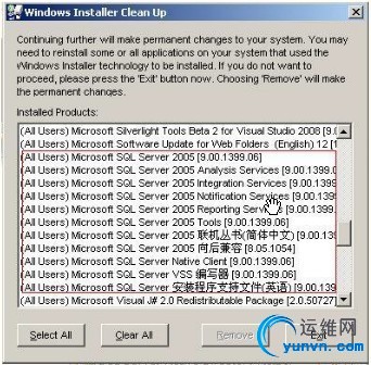

2、下载Windows Install Clean Up工具卸载SQL 组件
下载地址:金山快盘附件msicuu2.rar(142.27KB)

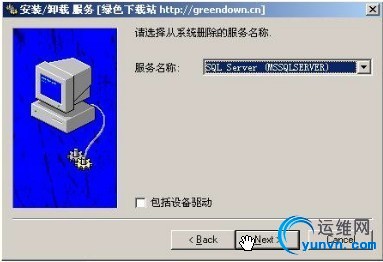

3、用Srvlnstw.exe删除所有SQL服务
下载地址:金山快盘附件SRVINSTW.rar(23.58KB)
