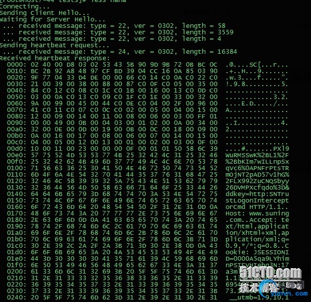

一声惊雷,今天爆出了一个关于SSL协议的惊天大漏洞,在用完各种poc工具后,我们不妨来深入了解下这个高危漏洞的机理。
不管你是用网上公布的检测网站还是各个QQ群疯传的poc 脚本,知其然还要知其所以然,让我们知道漏洞形成的条件,以及漏洞产生的原理,如何修复这个惊天大漏洞。

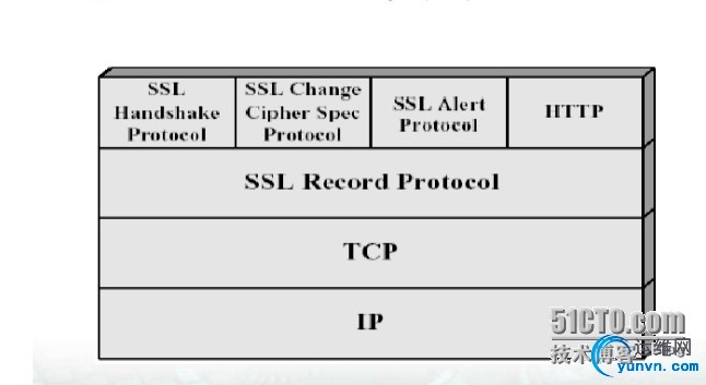

ssl体系结构:
看图可以知道,SSL协议是建立在TCP协议上的,我们知道TCP较UDP协议是可靠地传输协议,可以保证整个传输过程数据的完整性。

漏洞出在OpenSSL对TLS的心跳扩展(RFC6520)的实现代码中,由于漏了一处边界检查,可能在每次心跳中暴露客户端与服务器通信中的64K内存。
网上提供的漏洞细节,看不懂可有忽略,反正我没有完全看懂,原理机制明白了就ok了。
Hacker News网友drv在阅读了漏洞代码后指出,这是一个低级错误。他解释说:
TLS心跳由一个请求包组成,其中包括有效载荷(payload),通信的另一方将读取这个包并发送一个响应,其中包含同样的载荷。在处理心跳请求的代码中,载荷大小是从攻击者可能控制的包中读取的:
  • n2s(p, payload);
  • pl = p;
这里p是指向请求包的指针,payload是载荷的期望长度(16位短整数,也就是每次请求64K)。pl指针指向实际的载荷。
然后响应包是这样构造的:
  • /* Enter response type, length and copy payload */
  • *bp++ = TLS1_HB_RESPONSE;
  • s2n(payload, bp);
  • memcpy(bp, pl, payload);
载荷长度保存在目标包里,然后从源包pl将载荷复制到目标包bp。
bug出在载荷长度没有根据请求包的大小进行检查。因此,memcpy()发送任意载荷长度(最大64K)加上一个小载荷,就能读取请求存储位置之外的任意数据。
下面为演示图:

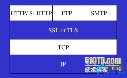

这次漏洞只是影响到了https服务吗?当然不是了,所有开启了“heartbeat” TLS扩展的SSL协议中封装的其他协议(http,ftp,ssh,smtp等协议)都相当于是明文传输了。
