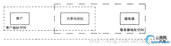

共享内存也是一种IPC,它是目前可用IPC中最快的,它是使用方式是将同一个内存区映射到共享它的不同进程的地址空间中,这样这些进程间的通信就不再需要通过内核,只需对该共享的内存区域进程操作就可以了,和其他IPC不同的是,共享内存的使用需要用户自己进行同步操作。下图是共享内存区IPC的通信,
图2 共享内存IPC通信

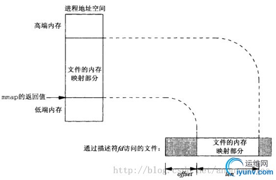

start:指定描述符fd应被映射到的进程地址空间内的起始地址,它通常被设置为空指针NULL,这告诉内核自动选择起始地址,该函数的返回值即为fd映射到内存区的起始地址。
len:映射到进程地址空间的字节数,它从被映射文件开头的第offset个字节处开始,offset通常被设置为0。如下图是内存映射文件的一个例子:
图3 内存映射文件的示例

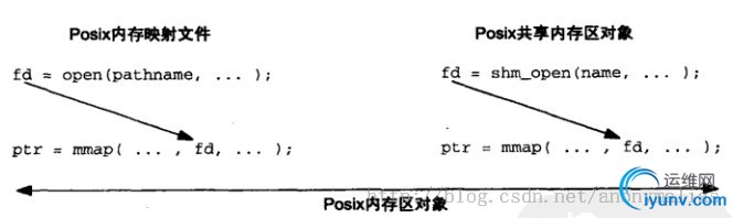

上面介绍了通过内存映射文件进行进程间的通信的方式,现在要介绍的是通过POSIX共享内存区对象进行进程间的通信。POSIX共享内存使用方法有以下两个步骤:
  • 通过shm_open创建或打开一个POSIX共享内存对象;
  • 然后调用mmap将它映射到当前进程的地址空间;
和通过内存映射文件进行通信的使用上差别在于mmap描述符参数获取方式不一样:通过openshm_open。如下图所示:
POSIX共享内存区对象的特殊操作函数就只有创建(打开)和删除两个函数,其他对共享内存区对象的操作都是通过已有的函数进行的。
