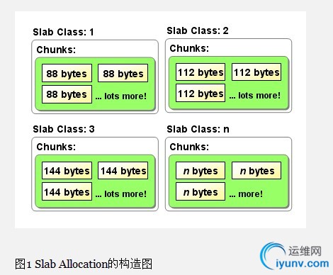

3 尽管Buddy System Algorithm可以解决外部碎片的问题,但是依然没法解决内部碎片。内存管理的最小分配单位是页,页的尺寸一般为4kb,如果遇到小内存空间的请求,比如几十到几百byte,每次都分配一个完整的页,那么势必会造成很严重的内存碎片。于是就有了slab allocator,他是基于Buddy System上的一层逻辑
 http://en.wikipedia.org/wiki/Slab_allocation
使用Slab allocation有几个前提:分配的数据类型影响内存分配的特点,可以把分配的数据抽象成一类对象;用户会频繁的对同一类对象进行内存分配请求;对内存区域的请求可以按照频繁度分类;为了提高cpu cache的命中率,要尽量减少对buddy system allocator的请求,以免出现太多脏缓存。
  slab allocator按照同类对象进行分组,放到缓存里(这里的缓存是指已经预先经过buddy system allocator
  分配过page的内存区域)。每一个缓存都是同一类对象的仓库。缓存被划分成一个个slab。每个slab都有一个或者多个连续的page frame组成,slab里面放同一类的对象,同一类的对象对内存的占用大小类似。当一个对象被释放后,内存并不会被操作系统回收,而是在下次分配同一类对象的时候,直接复用这个已经分配的内存区域。

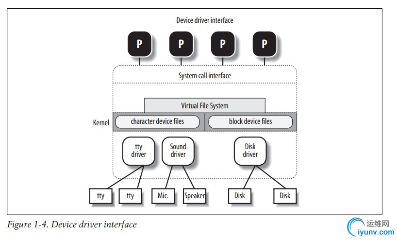

  5 设备驱动
  内核通过设备驱动和设备进行交互,设备驱动包括在内核里,一个驱动可能控制一个或者多个设备,如磁盘、键盘、鼠标、网卡等等,设备驱动是通过一个特殊的接口和内核挂接的。通过接口挂接的好处是增强设备驱动的可热拔插,设备驱动程序无需了解内核所有的代码,只需要循序指定接口的规范即可,设备子系统高度模块化。内核可以通过一个统一的固定接口来操作不同的设备。
  用户进程要操作io,首先会向内核发起文件相关的系统调用,这些文件在/dev里,这些设备文件和某一个设备驱动相关联,内核通过调用设备驱动向硬件模块发起操作。

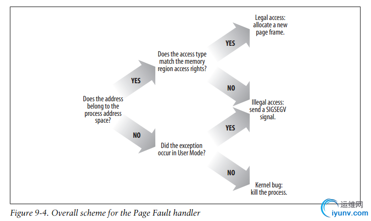

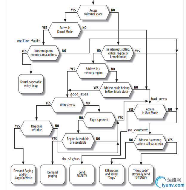

  10 页错误处理
  当页错误处理器走向正常流程,会发生页请求。
  页请求是一种延迟加载的技术,直到进程访问到某个地址才会触发页请求,由内核分配物理内存页框。这个技术大大提高了内存的利用率,但是需要多消耗cpu。好在进程都具备局部性的特点,大部分情况下,性能不会有明显牺牲。
