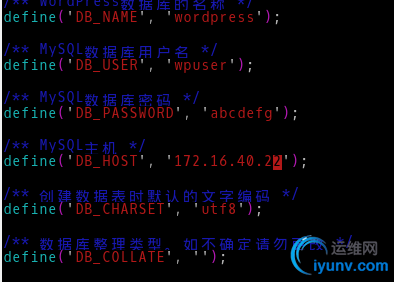

[iyunv@localhost star]# cd /web/php/www
[iyunv@localhost www]# cp wp-config-sample.php  wp-config.php
[iyunv@localhost www]# vim wp-config.php
修改上述信息为所定义的数据库和所授权的数据库用户。

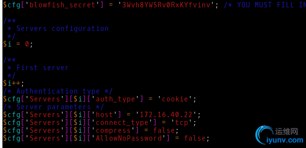

phpMyAdmin:
[iyunv@localhost www]# cd ../myadm/
[iyunv@localhost myadm]# cp config.sample.inc.php config.inc.php
[iyunv@localhost myadm]# openssl rand -base64 15
3Wvh8YWSRv0RxKYfvinv
[iyunv@localhost myadm]# vim config.inc.php
添加随机码和目标数据库。

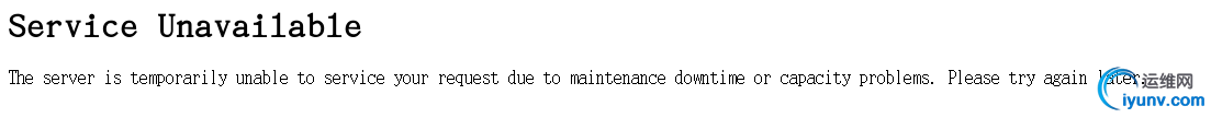

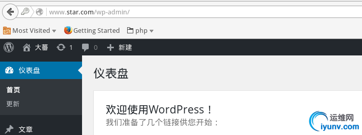

现在我们来测试一下,这两个php应用能正常打开不。
注意防火墙。
都工作正常。

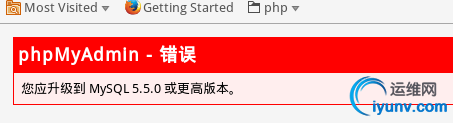

提示MySQL版本太低了。额。
我这里用centos7做数据库看一下。
修改一下phpMyAdmin配置文件对数据库的指向。  只要修改php主机上的就可以了。 我们知道 httpd是不会执行php文件的。
phpMyAdmin:
$cfg['Servers'][$i]['host'] = '172.16.40.12';
久违的页面终于出来了。

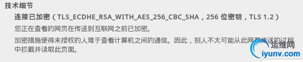

因为是私有CA,所以要手动的把CA的根证书导入浏览器。 让浏览器信任由此CA所颁发的证书。
看一下现在的浏览器。
