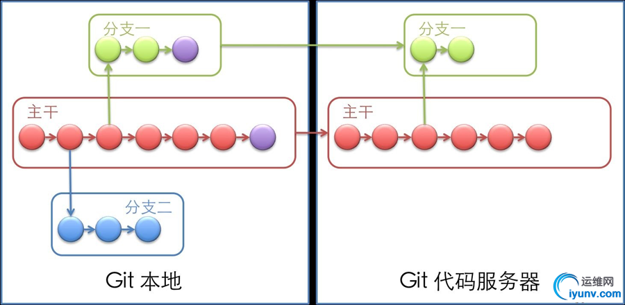

Git 和 CVS、SVN不同,是一个分布式的源代码管理工具,它很强,也很快,Linux内核的代码就是用Git管理的,它给我们带来的直接好处有:
1. 初始化,git init, git commit -a, 就完了。对于随便写两行代码就要放到代码管理工具里的人来说,再合适不过。也可以拿git做备份系统,或者同步两台机器的文档,都很方便。
2. 绝大部分操作在本地完成,不用和集中的代码管理服务器交互,终于可以随时随地大胆地check in代码了。 只有最终完成的版本才需要向一个中心的集中的代码管理服务器提交。
3. 每次提交都会对所有代码创建一个唯一的commit id。不像CVS那样都是对单个文件分别进行版本的更改。所以你可以一次性将某次提交前的所有代码check出来,而不用考虑到底提交过那些文件。(其实SVN也可以做到这点)
4. branch管理容易多了,无论是建立新的branch,还是在branch之间切换都一条命令完成,不需要建立多余的目录。
5. branch之间merge时,不仅代码会merge在一起,check in历史也会保留,这点非常重要。

  • 分支更快、更容易。
  • 支持离线工作;本地提交可以稍后提交到服务器上。
  • Git 提交都是原子的,且是整个项目范围的,而不像 CVS 中一样是对每个文件的。
  • Git 中的每个工作树都包含一个具有完整项目历史的仓库。
  • 没有哪一个 Git 仓库会天生比其他仓库更重要。

  • Git 分支和SVN的分支不同        分支在SVN中一点不特别,就是版本库中的另外的一个目录。如果你想知道是否合并了一个分支,你需要手工运行像这样的命令svn propget svn:mergeinfo,来确认代码是否被合并。所以,经常会发生有些分支被遗漏的情况。
    然而,处理Git 的分支却是相当的简单和有趣,你可以从同一个工作目录下快速的在几个分支间切换。你很容易发现未被合并的分支,你能简单而快捷的合并这些文件。

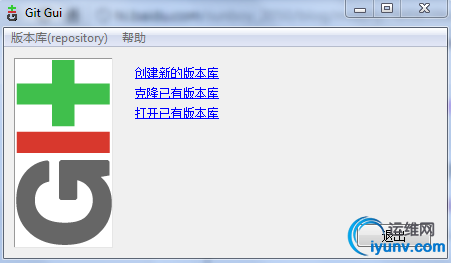

安装的过程很简单,基本上可以使用默认设置。只是在设置路径的时候要注意一下,为了避免与Windows路径导致的意外情况,还是使用“Use Git Bash Only”比较安全。
Msysgit有命令行和图形UI两种使用方式,根据你的喜好选择吧,要说的是,图形UI可能不能完成所有的工作,因此在某些情况下(例如创建SSH Key),命令行还是必不可少的。Msysgit的Bash命令行对中文的支持不好,所有的中文字符都显示成了“?”。因此,为了避免麻烦,最好避免使用中文的文件名、目录名和用户名等
Msysgit 图形界面如下:
(原文,请参考我在百度空间的博客:Git 界面GUI和命令行Command两种操作方式)
