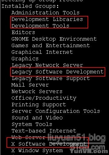

1、首先检测环境:
Development Tools
Development Libraries
Legacy Software Development
X Software Development这几个组包是否安装
:对应成中文就是:Development Libraries  开发库; Development Tools 开发工具;
Legacy Software Development 老的软件开发; X Software Development  X软件开发;
例:yum groupinstall "Development Libraries",注意一定要加引号。

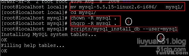

2)如上面语句一样,先创建mysql用户与组,并将解压后的软件包重命名为mysql,图中1修改mysql目录的权限,2是初始化mysql数据库;
3)按照INSTALL-BINARY修改权限:chwon -R root  . ; chwon  -R  mysql  data;

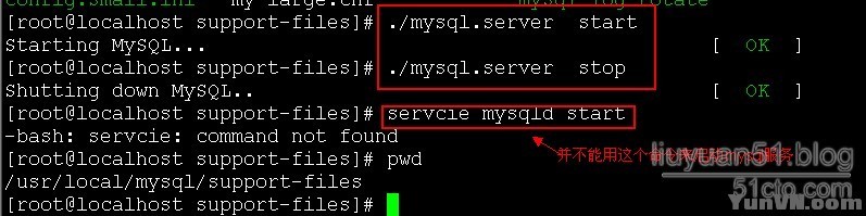

4)修改好了,看是否能正常启动mysql服务,发现并不能用service来启动mysqld服务;

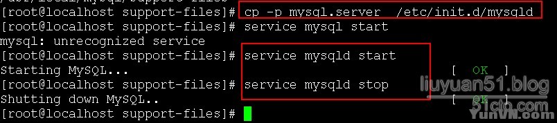

5)将support-files下mysql.server复制到/etc/init.d/下并命名为mysqld;

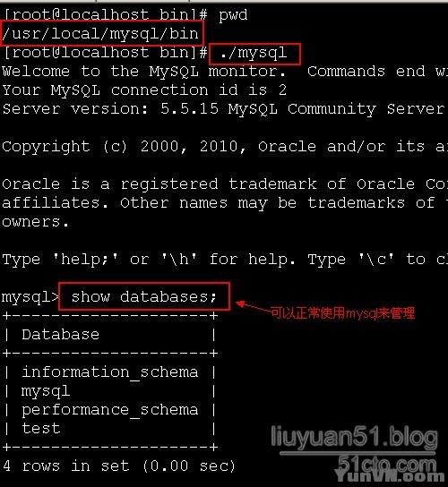

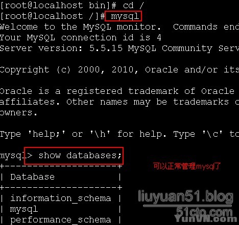

6)切换到如下图目录(/usr/local/mysql/bin/),可执行mysql命令来管理数据库;

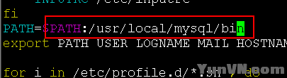

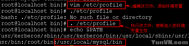

7但如果直接执行mysql是否可以呢?答案是不行,因为命令的执行是由$PATH等控制的,想直接执行,就应该修改环境变量,如下图:编辑/etc/profile文件,做如下图的添加,并执行该文件,使新加入的环境变量生效;
8)哈哈,修改后,就会发现可以直接使用mysql命令来管理数据库了,不用管它的路径问题了;

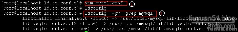

9)加载mysql的库文件,与头文件(1是编辑mysql.conf;2是查看mysql库文件是否正常加载上了)
在mysql.conf文件中写入内容:/usr/local/mysql/lib 231344723.jpg

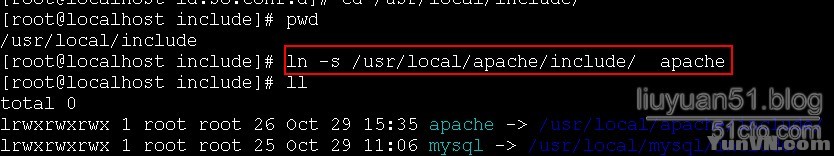

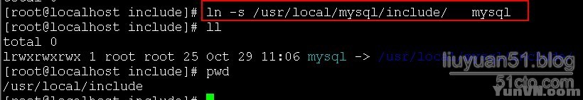

10)创建软链接来包含mysql的头文件;

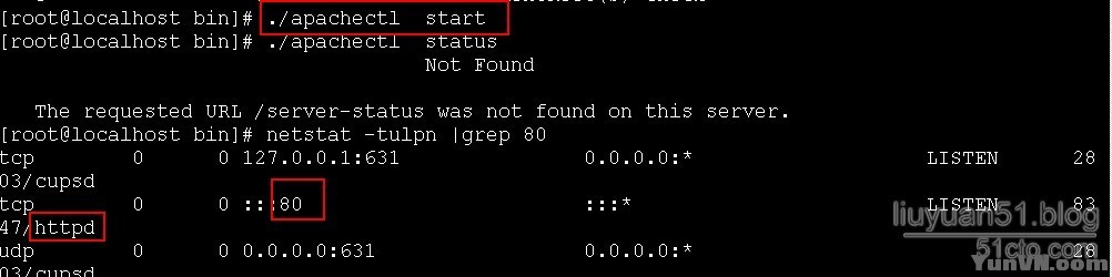

2)安装完成后,看是否能启动服务;

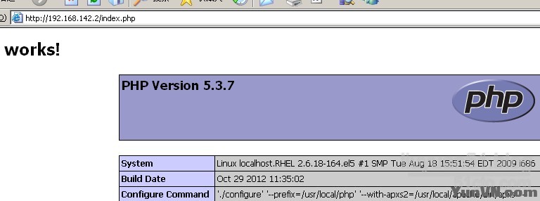

3)可以正常启动,就解压php的源码包,解压到/usr/local/src/下,同样参照./configure -help来查看安装选项;切换到php解压目录下,执行
./configure --prefix=/usr/local/php --with-apxs2=/usr/local/apache/bin/apxs
(将php编译成apache的模块,允许apache的apxx调用该模块) --with-mysql=/usr/local/mysql --with-mysqli=/usr/local/mysql/bin/mysql_config(调用myql接口)  --enable-mbstring=all(支持字符集)注:执行时括号及内容不要添加。
make ;
make  install .

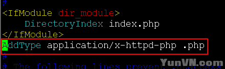

4)apache与php均安装了,修改apache下的配置文件/etc/httpd/httpd.conf文件,
将默认首页改为index.php,并加载php模块AddType application/x-httpd-php .php

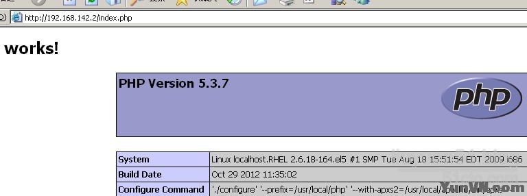

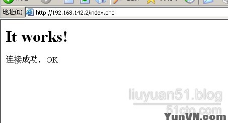

5)编辑/usr/local/apache/htdocs/index.php, 调用phpinfo()函数,测试正常如下;

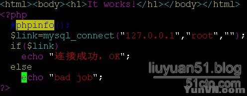

6)可以正常加载php,那是否能够正常连接数据库呢,我们再来编辑index.php文件,做如下修改:
7)哈哈,测试正常,可以连接数据库。

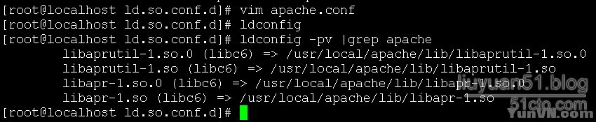

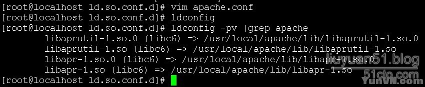

1)为了能够实现正常的案例测试,首先加载Apache库文件与头条件(与mysql加载方式相同,只是文件不同而已)

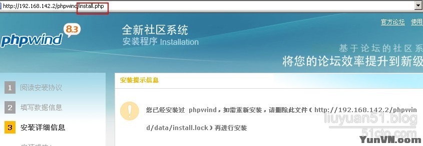

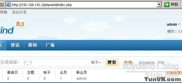

2)phpwind与wordpress环境搭建同上篇博文《lamp环境搭建与phpwind,wordprss实现》基本相同,只做补充:在安装后要删掉phpwind目录下的install.php文件,不然就出现如下图效果:
3)安装完成后的简单首页;

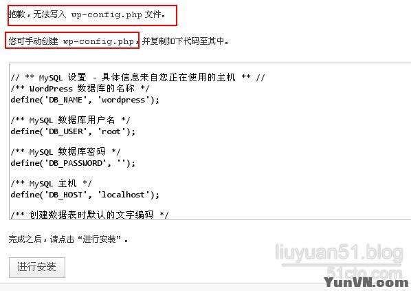

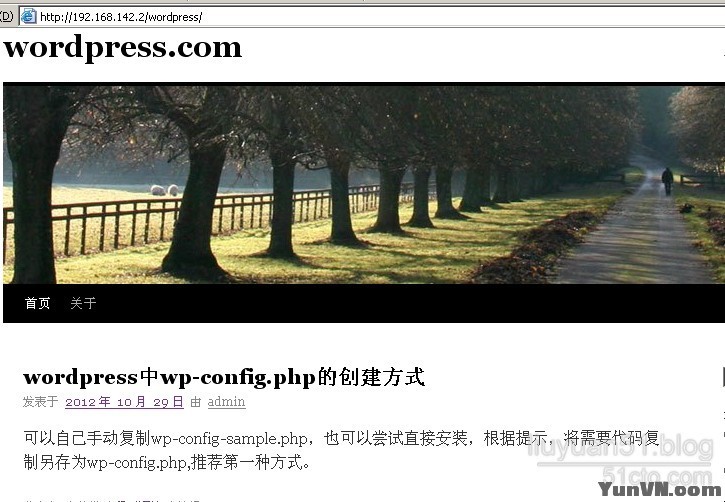

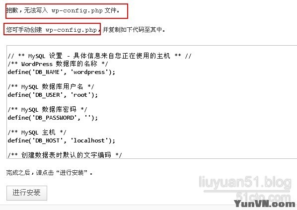

4)配置wordpress时,可以直接将所需软件包(即解压后的upload文件)拷贝到/usr/local/apache/htdocs/重命名wordpress,(再次强调一次,要先手动创建数据库)
根据提示填写,提示无法写入wp-config.php文件,需要手动创建,然后将代码到其中;也可以用另一个方式(即上一篇博文所用的方式),我感觉更稳妥些,就是复制wp-config-sample.php为wp-config.php,根据自己实验环境的要求(修改数据库名,数据库用户名,数据库密码及mysql主机)
4)安装过程很快,管理登录后,简单修改后的wordpress首页
