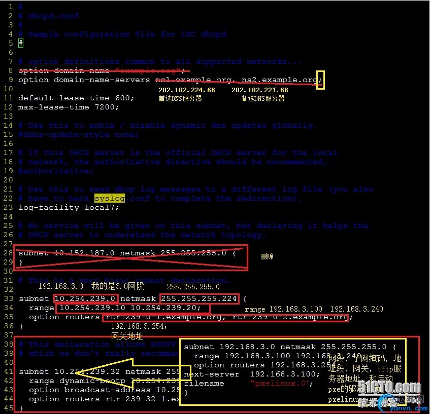

配置dhcp
这几个安装完成后,我们需要把这些服务都配置一下,我们先来配置DHCP服务,dhcp服/务的配置文件在/etc/dhcp/dhcpd.conf
[iyunv@localhost yum.repos.d]# vim /etc/dhcp/dhcpd.conf
# DHCP Server Configuration file.
#   see /usr/share/doc/dhcp*/dhcpd.conf.sample
#   see 'man 5 dhcpd.conf'
我们把/usr/share/doc/dhcp-4.1.1/dhcpd.conf.sample下的内容读取到这个配置文件中
在底行命令模式下 :r  /usr/share/doc/dhcp-4.1.1/dhcpd.conf.sample
模板配置文件就都输入到了我们的dhcp的配置文件中了,我们在配置文件改动一下
//////////要注意命令后边儿的分号

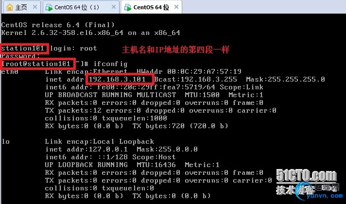

我们还得考虑一点,机房这么多机器它们得有主机名吧!并且还得是不一样的。所以我们得编写个脚本来给这些主机自动分配个名字,并且还不能把机器都搞混了。刚好我们给每个机器都自动分配的有地址,我们可以让ip地址的第四段来做主机名,这样我们也就知道哪个ip对应哪个主机了。
[iyunv@localhost ~]# ifconfig eth0 |grep 'inet\>'
         inet  addr:192.168.3.100  Bcast:192.168.3.255  Mask:255.255.255.0
我们要把那个100给取出来,也就是截取第二列
[iyunv@localhost ~]# ifconfig eth0 |grep 'inet\>' |awk '{print $2}'
addr:192.168.3.100
然后我们可以把最后一个 . 前面的都不要,这样就只剩100了
[iyunv@localhost ~]# STRING=`ifconfig eth0 |grep 'inet\>' |awk '{print $2}'`
[iyunv@localhost ~]# echo $STRING
addr:192.168.3.100
[iyunv@localhost ~]# echo ${STRING##*.}
100
主机名对应的文件
[iyunv@localhost ~]# ll /etc/sysconfig/network
-rw-r--r--. 1 root root 46 Apr 17 21:31 /etc/sysconfig/network
[iyunv@localhost ~]# vim /etc/sysconfig//network
NETWORKING=yes
HOSTNAME=localhost.localdomain
但是我们的客户机的IP地址是自动获得的,我们的主机名不能随着ip地址变化而变化,所以我们要把客户机的IP地址改成静态的编写一个脚本1.sh
[iyunv@localhost ~]# vim 1.sh
#!/bin/bash
STRING=`ifconfig eth0 |grep "inet\>" |awk '{print $2}'`
NUM=${STRING##*.}
sed -i -e "s@HOSTNAME.*@HOSTNAME=station$NUM.a.com@"  /etc/sysconfig/network
sed -i -e "s@BOOTPROTO.*@BOOTPROTO=static\nIPADDR=192.168.3.$NUM\nNETMASK =255.255.255.0@"/etc/sysconfig/network-scripts/ifcfg-eth0
[iyunv@localhost ~]# bash 1.sh
NETWORKING=yes
HOSTNAME=station100.a.com
DEVICE=eth0
HWADDR=00:0c:29:7e:17:21
TYPE=Ethernet
UUID=0caaf039-3eaa-4f46-b274-47e7d5de4f58
ONBOOT=yes
NM_CONTROLLED=yes
BOOTPROTO=static
IPADDR=192.168.3.100
NETMASK=255.255.255.0
GATEWAY=192.168.3.1
IPV6INIT=no
USERCTL=no
脚本执行正确没有问题,我们把dhcp服务启动起来

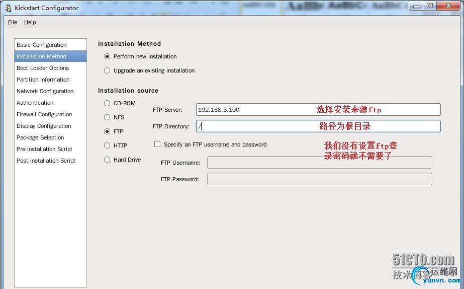

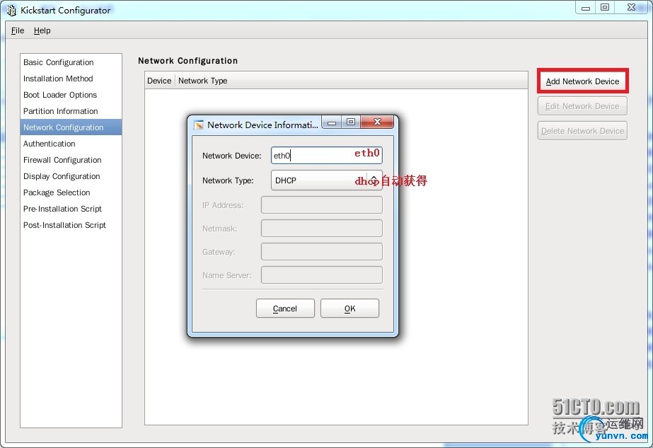

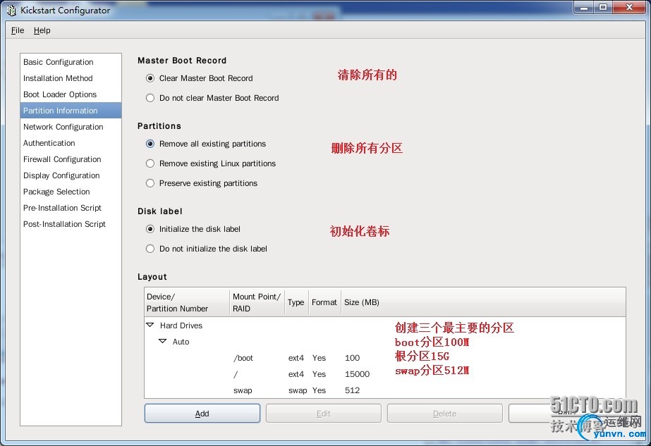

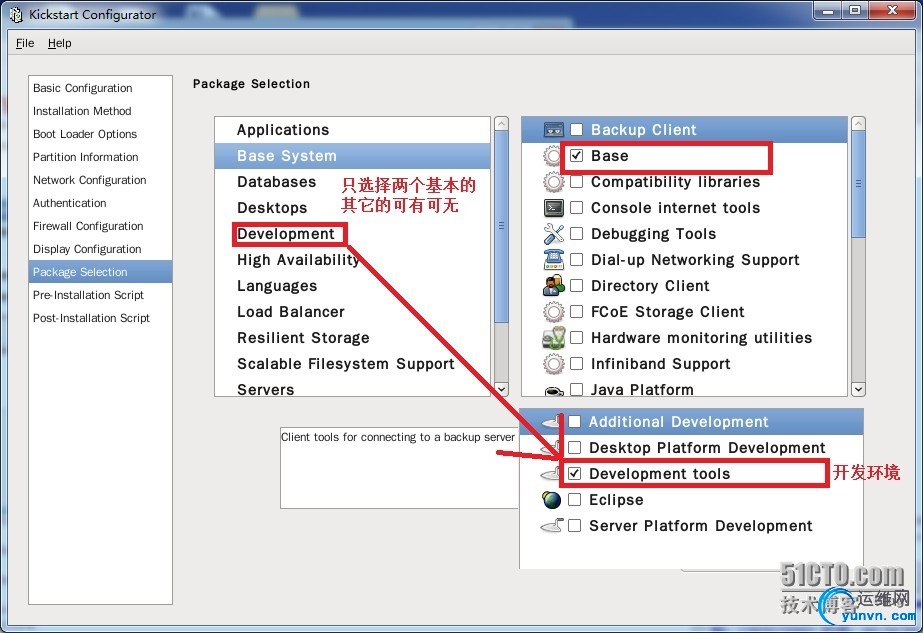

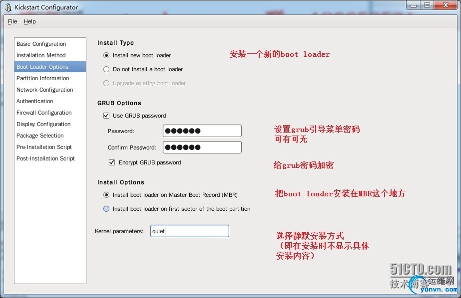

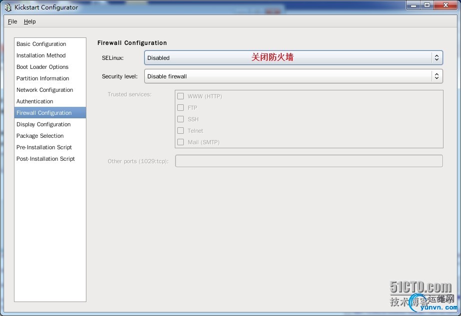

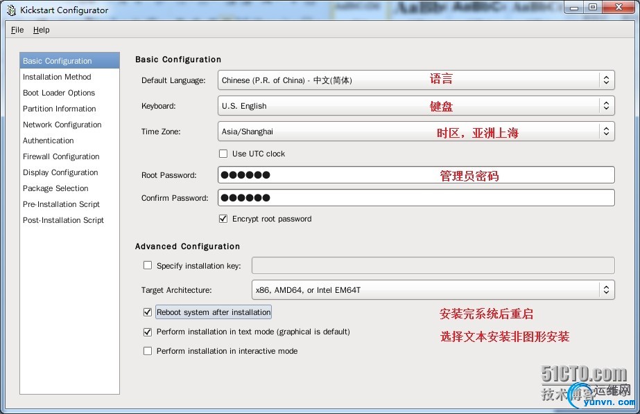

现在就只剩下ks.cfg了,我们通过启动Kickstart Configurator来设置ks.cfg
[iyunv@localhost ftp]# system-config-kickstart   //启动Kickstart Configurator
(一)
(二)
(三)
(四)
(五)
(六)

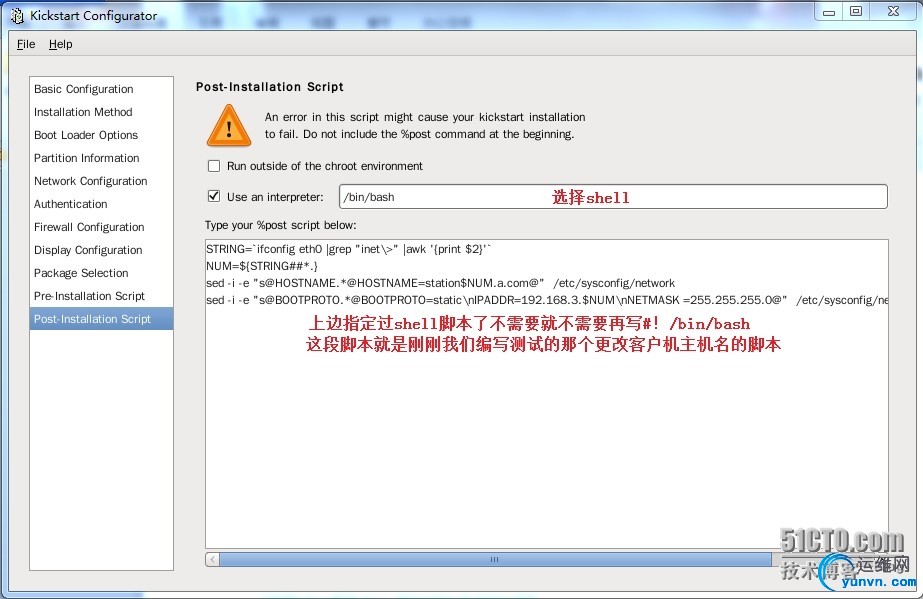

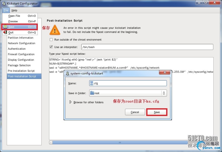

Post-Installtion Script  (后安装脚本)
我们把刚刚编写测试通过的那个脚本给复制到这里边儿
(十二)
保存退出
[iyunv@localhost ~]# ls

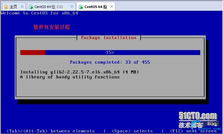

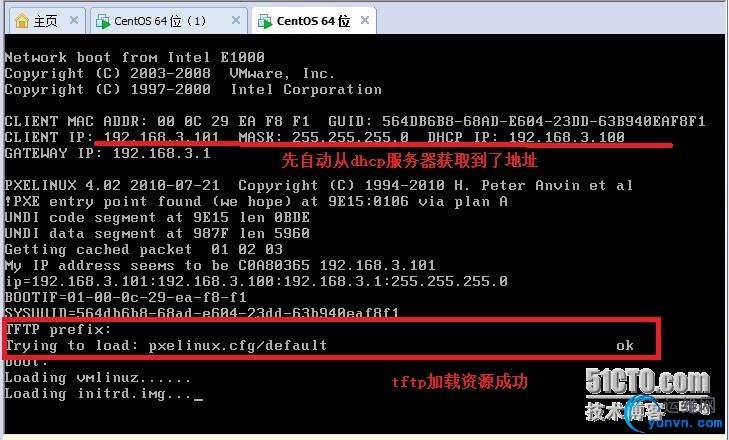

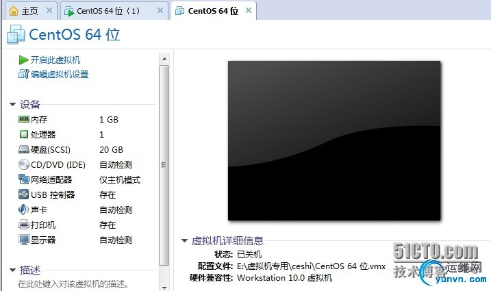

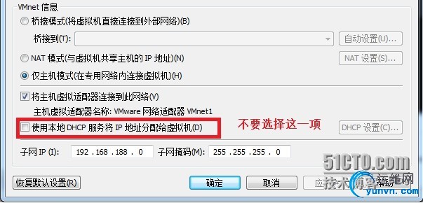

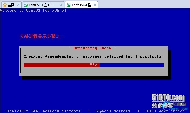

到这里我们所有的文件就都已经配置好了,我们直接安装一台主机测试一下,我们在虚拟机上做测试,新建一个虚拟机,一切模拟现实环境。注意:不要选择使用本地dhcp服务将ip地址分配给虚拟机否则客户机不能从我们的服务器上分配我们设定的地址而且不能找到tftp和ftp上的文件,网卡我们也要选择成仅主机模式。
这是我们新建的虚拟机
安装完成
以后如果我们遇到这种需要同时安装多台机器时就可以使用这种基于网络的pxe无人值守安装,我们只需要把机器都打开电源就可以实现自动安装了!
