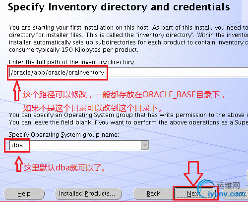

出现Welcome界面,点击”Next”

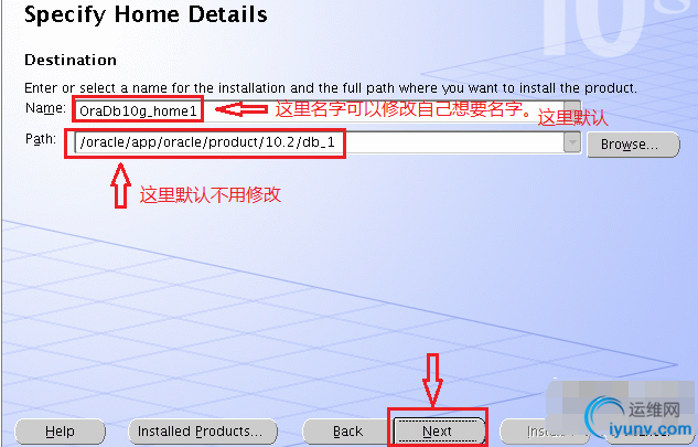

下图设置好了,点击“Next”。

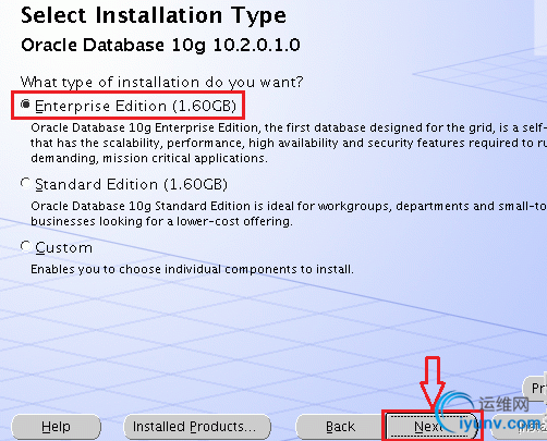

安装类型选择:Enterprise Edition后点击"Next"下一步继续。

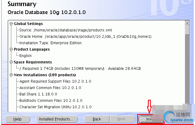

点击“Install”安装。

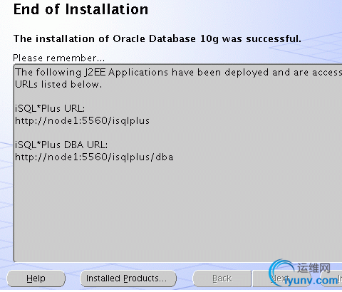

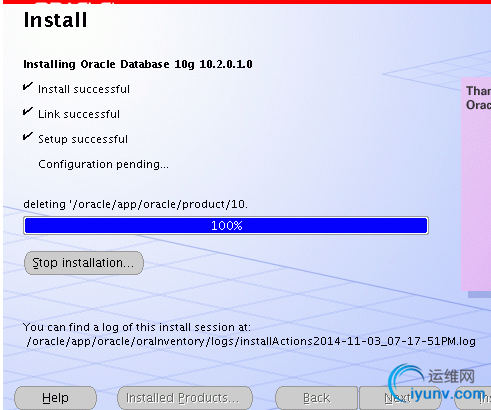

下面数据库安装进度,完成后出现100%
用root执行下面两个脚本:
#/oracle/app/oracle/oraInventory/orainstRoot.sh
# /oracle/app/oracle/product/10.2/db_1/root.sh
以上步骤完成数据库软件安装。

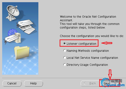

3.1 执行netca

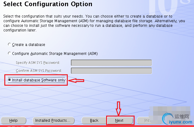

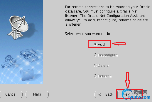

选择“Listener configuration”配置监听,在点击“Next”

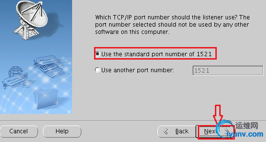

配置监听端口,默认是1521,也可以修改,点击“Next”

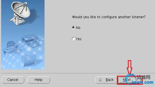

选择“No”,不需要再配置监听
到了这步监听已经安装完成。

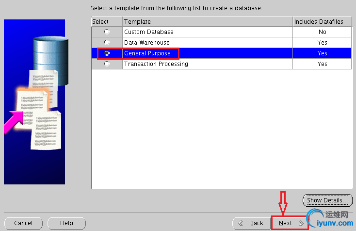

出现欢迎界面,点击”Next“继续。

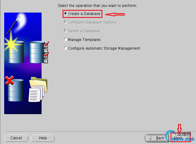

选择“Create a Database”
数据库模板选择“General Purpose”,点击“Next”

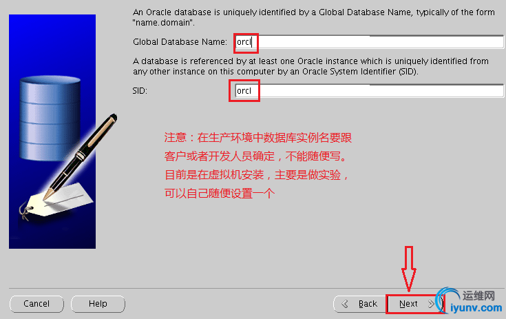

设置数据库实例名:这里设置为orcl

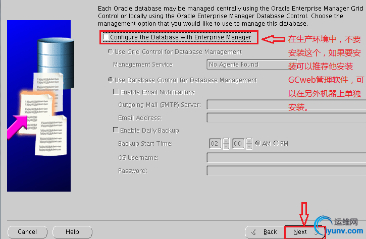

去掉“Configure the Database with Enterprise Manager”前面的”√“

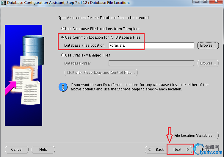

这里选择自定义数据库文件保存位置 /oradata

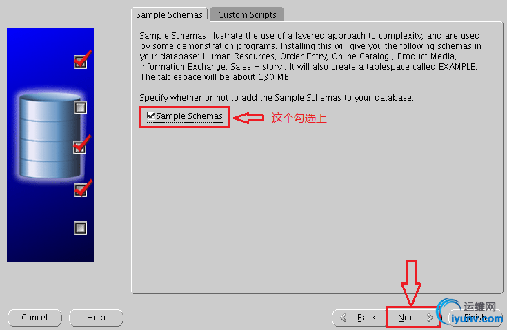

勾选上“Sample Schemas”,点击“Next”

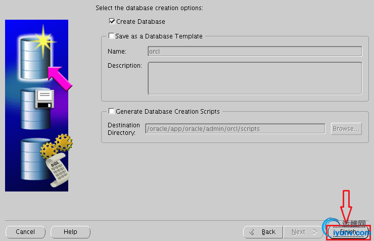

点击“Finish”
