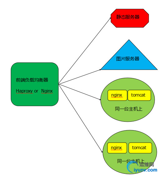

通常情况下,tomcat与nginx、Apache结合使用,nginx、apache既可以提供web服务,也可以转发动态请求至tomcat服务器上。但在一个高性能的站点上,通常nginx、apache只提供代理的功能,也就是转发请求至tomcat服务器上,而对于静态内容的响应,则由前端负载均衡器来转发至专门的静态服务器上进行处理。其架构类似于如下图:
在这种架构中,当haproxy或nginx作为前端代理时,如果是静态内容,如html、css等内容,则直接交给静态服务器处理;如果请求的图片等内容,则直接交给图片服务器处理;如果请求的是动态内容,则交给tomcat服务器处理,不过在tomcat服务器上,同时运行着nginx服务器,此时的nginx作为静态服务器,它不处理静态请求,它的作用主要是接受请求,并将请求转发给tomcat服务器的,除此之外,nginx没有任何作用。

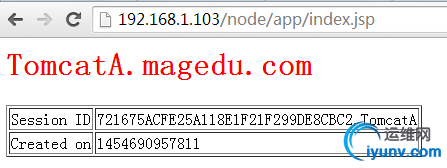

# vim /usr/local/tomcat7/webapps/node/app/index.jsp
<%@ page language="java" %>
<html>
  <head><title>TomcatA</title></head>
  <body>
    <h1><font color="red">TomcatA.magedu.com</font></h1>
    <table align="centre" border="1">
      <tr>
        <td>Session ID</td>
    <% session.setAttribute("magedu.com","magedu.com"); %>
        <td><%= session.getId() %></td>
      </tr>
      <tr>
        <td>Created on</td>
        <td><%= session.getCreationTime() %></td>
     </tr>
    </table>
  </body>
</html>
最后,在启动tomcat服务即可
<html>
  <head><title>TomcatB</title></head>
  <body>
    <h1><font color="blue">TomcatB.magedu.com</font></h1>
      <tr>
        <td>Session ID</td>

5、测试访问nginx的负载功能是否成功
访问http://192.168.1.103/node/app/index.jsp,显示结果如下:
再一次刷新访问,显示结果如下:
由此,nginx的负载均衡功能已经实现。注意观察两次访问的结果,其session信息是不相同的,这也就是说其中任何一台tomcat服务器宕机了,则该服务器上的session信息都会丢失。因此,还需要将session信息保持下来,这里我采用将两台tomcat服务器上的session信息相互进行复制来实现session保持功能。

最后,再次访问http://192.168.1.103/node/app/index.jsp
再次刷新访问,显示结果如下:
观察两次访问的SESSION ID是一样的,由此,tomcat的session集群已经实现了。
