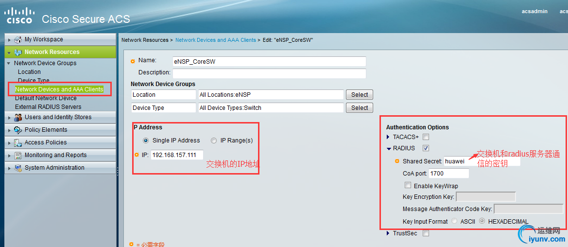

1、本拓扑中已具备Radius认证服务器,也就是ACS 5.2作为Radius服务器,服务器的地址是192.168.157.200。

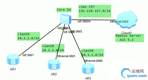

实验拓扑:

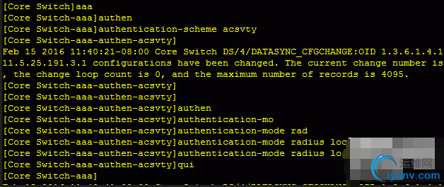

1、[Core Switch]aaa
[Core Switch-aaa]authentication-scheme acsvty //在创建一个模板,命名为acsvty//
[Core Switch-aaa-authen-acsvty]authentication-mode radius local //此模板下的认证方式为首先用radius服务器认证,如果无法连接radius服务器,则其次调用本地认证(如果能够和radius服务器通信,但用户名密码不对,是不会调用备份的本地认证的)//
[Core Switch-aaa-authen-acsvty]qui

[Core Switch-radius-acs5.2]radius-server shared-key simple huawei
//配置交换机和radius服务器通信的密钥为huawei,防止非法radius服务器或者非法网络设备接入//

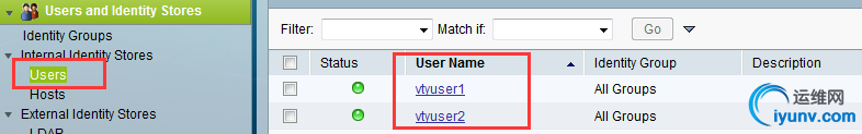

radius服务器配置相关配置:
上面是用户账号:vtyuser1   vtyuser2

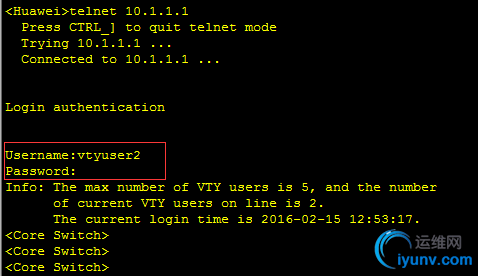

验证:
认证在wangrx域中,成功。
用户认证在default_admin域中,也就是不在任何域中,在默认的域中。
【华为有两个默认域,就是 domain default  和domain default_admin。这两个域是不同的
default域为接入用户(通过NAC进行认证的用户)的缺省域。
default_admin为管理员(通过HTTP,SSH,Telnet,Terminal或FTP方式登录设备的用户)的缺省域
此处,vtylocal1用户是本地用户,当radius服务器好用的时候,本地用户是不能通过认证的,也就是不会启用本地认证。当radius服务器挂了的时候,才会调用本地认证(或不认证none)。
