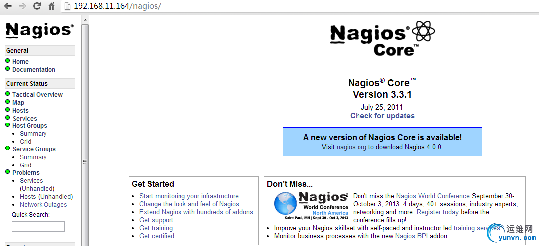

    这样就在/usr/local/nagios/etc 目录下创建了一个htpasswd 验证文件,当通过192.168.11.164/nagios/ 访问时就需要输入用户名和密码了。
    e.查看认证文件的内容
    # cat /usr/local/nagios/etc/htpasswd
    f.启动apache服务
    # /usr/local/apache2/bin/apachectl start
    到这里nagios 的安装也就基本完成了,你可以通过web来访问了。
