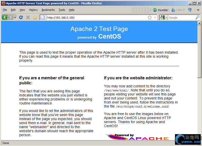

3.安装Apache2
CentOS已经封装了apache2,使用直接在终端输入安装:
yum install httpd
配置系统并启动apache:
chkconfig --levels 235 httpd on
启动apache:
/etc/init.d/httpd start
现在浏览器输入IP地址,看看是否运行:http://192.168.0.100
