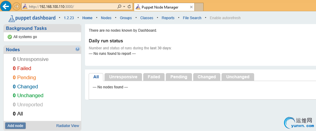

4.4 通过浏览器访问http://192.168.100.110:3000
puppet dashboard
puppet dashboard

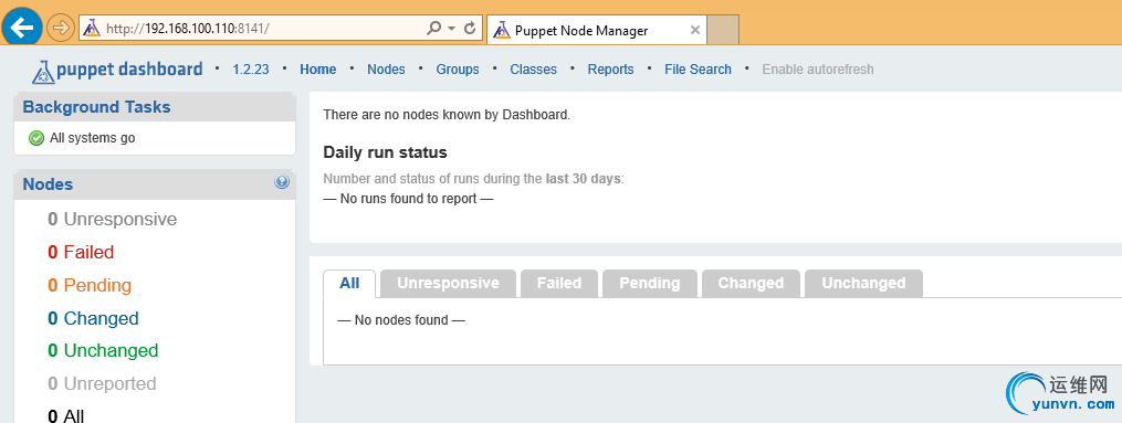

5.4 通过浏览器访问测试
http://192.168.100.110:8141/
puppet dashboard
puppet dashboard

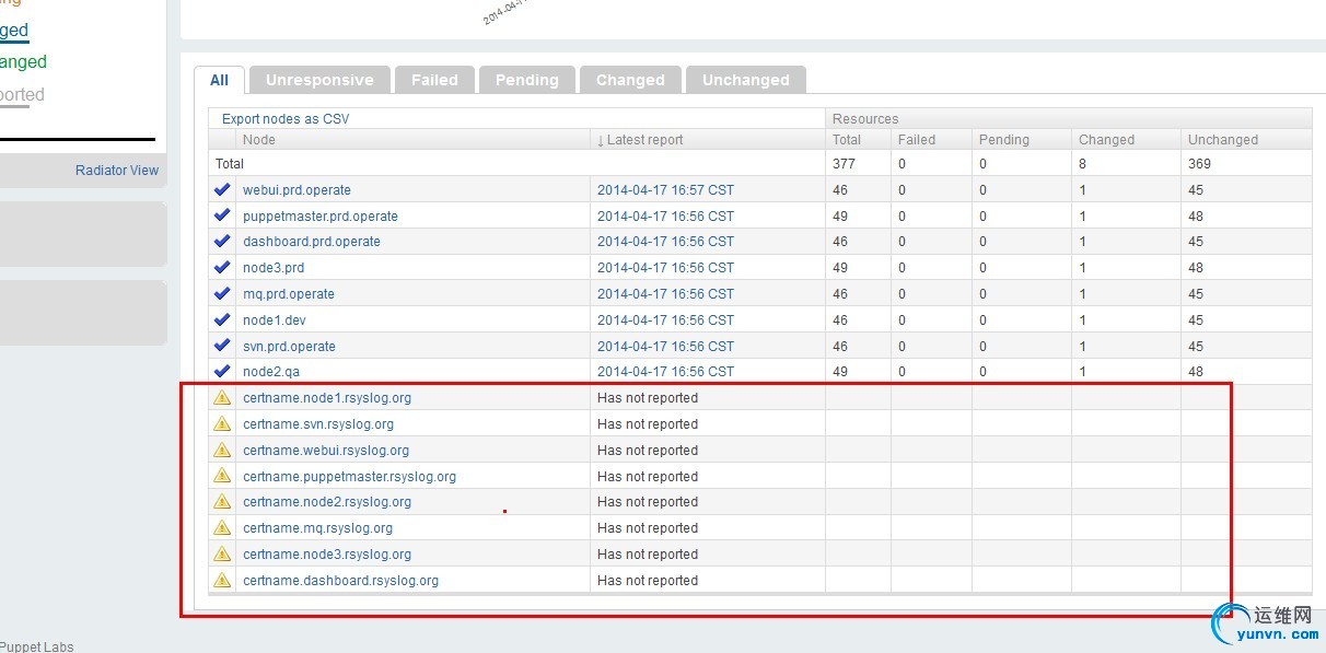

6.5 显示报告
通过http://192.168.100.110:8141/ 及时查看节点更新的报告信息,可以看到两个节点agent1和agent2,默认显示时间为CST格式,除此之外还可以看到某一个节点在某一个时刻的更新报告和运行曲线图。
dashboard-4.jpg puppet dashboard
dashboard-5.jpg puppet dashboard
dashboard-6.jpg puppet dashboard
dashboard-7.jpg puppet dashboard
