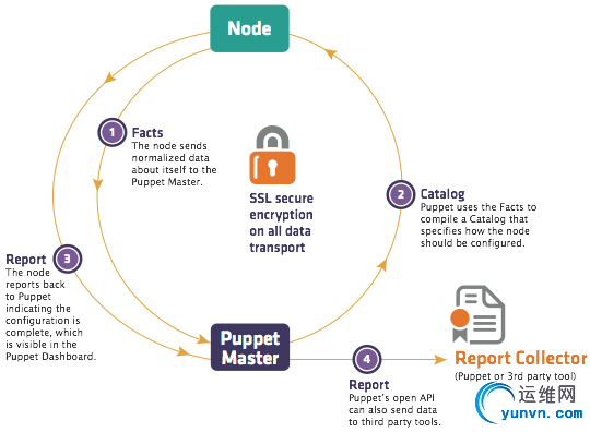

Puppet内部有两种模式:client/server模式,一个中心服务器和多个运行在单独主机上的代理;serverless模式,单个进程做所有工作。为了确保这些模式之间的一致性,Puppet总是内部网络透明,因此两种模式无论是否经过网络都使用相同代码路径。每个可执行(进程)可以适当配置本地或者远程服务访问,但除此之外它们的行为是相同的。注意在serverless模式下你可以管理与client/server模式下同样规模的集群,通过将所有的配置文件推送到每个客户端本省并由它们直接解析。本部分将会关注client/server模式,因为它作为单独组建更容易被理解,但是记住这些对于serverless模式也同样正确。
Puppet应用程序架构的决定性选择之一就是客户端不应该有对原生Puppet模块的访问权限;相反,它们获取编译后的配置。这有多个好处:第一,这保证了最小特权原则,让每个客户端仅仅知道它需要知道的(它应该如何被配置),但是它不知道任何其他的主机如何配置。第二,你可以完全将编译此配置(这可能包括对中心数据存储的访问权限)的权利和应用此配置的权力分开。第三,当它们重复应用一个配置时可以以断开连接模式来执行主机而不需要与中心服务器联系,这意味着即使服务器关闭或者客户端断开连接(就像在一个mobile安装环境中或者当你的客户端在DMZ环境)时你将保持工作。
鉴于这种选择,工作流程变得相对简单:
1.Puppet代理进程收集关于运行此进程的主机信息,然后将这些信息传递给服务器
2.解析器使用这些系统信息和本地磁盘Puppet模块来编译针对特定主机的配置并将结果返回给这个代理
3.代理在本地应用此配置,因此影响本地主机状态和文件,并将结果报告给服务器
图1 Puppet 数据流
puppet_opensource01.jpg puppet opensource
图2 puppet进程和组件之间的数据流阵列
puppet_opensource02.jpg puppet opensource
这样以来,代理能够访问它的系统信息,它的配置和它生成的每个报告。服务器有所有数据的副本,加上对所有puppet模块的访问权限和所有后台数据库和以及可能会需要用于编译此配置的服务。
