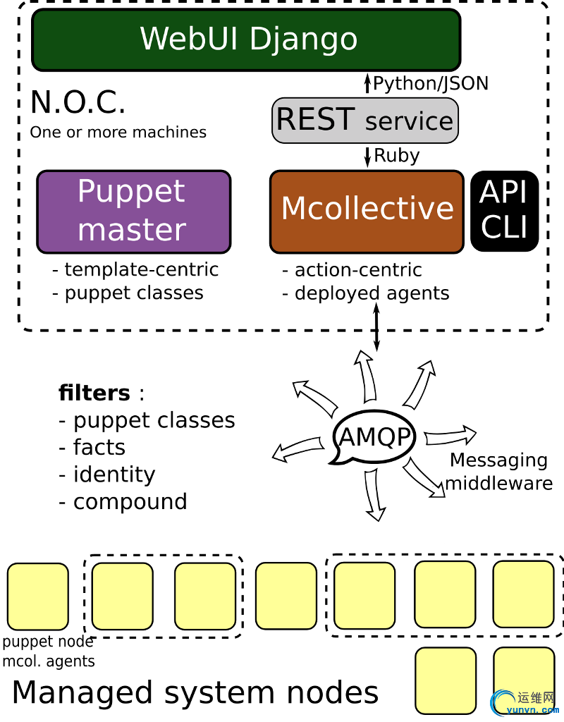

3、封装成WebUI的触发更新
Kermit架构--一个非常完美的基于MCollective和Puppet,并结合Django和Rest组成的Web框架(第四部分会讲) kermit-MCollective.jpg kermit架构图
