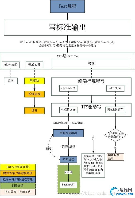

近日在一次测试Linux内核路由查找算法的过程中,发现一个printf语句竟然能将性能降低2/3。当然,使用“竟然”一词并不意味着这个问题是第一次发现,我的想法是,把它记录下来,让没有经验的同学对printf知其所以然,同时导出我对“性能攸关”的这类算法中记录日志的一个观点。

既然printf写入了标准输出,那么接下来就要定义什么是标准输出。在早期UNIX年代,人们在终端或者伪终端操作机器,那时的输入基本都是键盘,磁带更古老的东西,而输出就是一个计算结果,需要展示出来给人看的那种,一般为终端屏幕,也可以是一条纸带,那么程序怎么知道输入和输出到底是什么呢?这就需要程序明确指定。UNIX的“一切皆文件”思想以及“分离抽象”思想彻底改变了这一切。
       UNIX定义了抽象文件描述符0,1,2分别为标准输入,标准输出,标准错误输出。至于它们到底对应什么设备,你可以在程序初始化的时候显式重定向到任意设备,也可以在外部shell做类似的重定向,这样就把指明设备这件事从程序分离了出来。
       我为什么不统一说一下fwrite调用对程序性能的影响呢?因为该调用之前你必须执行fopen,而fopen的一个参数明确表示了你希望写入的对象是什么,这就不会带来异议,毕竟如果你非要在性能测试的时候写CF卡,那也是你愿意。printf就不同了,它对效率的影响取决于标准输出是什么以及你是如何重定向标准输出的,所谓的标准输出并不是真实的设备,它只是一个抽象层,具体如何解释标准输出,还要依靠外部。

通过以上的结果数据,我们可以得到以下的结论:
a.对于tty终端而言,如果当前终端不是写入的终端,那么开销主要在内核态,且开销不是很大;
b.对于tty终端而言,如果当前终端是写入的终端,那么开销主要在内核态,且开销很大;
c.对于不管是tty还是远程的pty终端,写入/dev/null的开销主要在用户态,开销不大;
d.对于pty远程终端(/dev/pts/X),不管写入的是不是当前的pty终端,开销主要在内核态,且开销不是很大
e.
对应上面的结果和结论,下面给出一幅图解,详细解释一下printf冰山下面的秘密:
我想上图已经很清楚了,如果不懂什么叫行规程(也叫线路规程)的话,请阅读《UNIX环境高级编程》的终端和伪终端章节,简单来说,它就是一个中间层,用来适配VFS接口和底层的具体驱动,比如解释和处理控制字符等。从上面的图中,我们可以看出,主要的开销几乎都集中在底层,而底层却偏偏是我们不能控制或者很难控制的。之所以上面的测试例子中ssh登录的终端对test性能的测试效果良好,但是那是因为网络环境好,你在一个64kbps相隔5k公里的线路上试一下。
       小小的printf下面竟然藏着如此多的内容,并且很可能就是它成了你的程序的性能瓶颈,因为最底层的影响因素往往是不可控的。那么是不是就是意味着我要建议大家从来不用printf打印呢?或者说干脆就不要用标准输出呢?并不是这样。但是为何不把打印这种事交给本机的另一个进程呢?事实上,几乎所有的需要记录日志的系统都是这么做的,而syslog则迎合了这个思想。这种思想的背后就是“用可控制的一次IPC替换不可控制冰山之下的茫茫深海”
