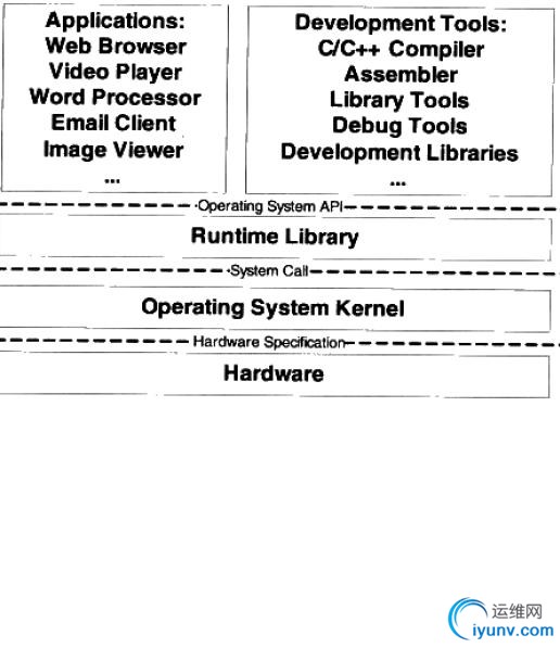

  一,软件体系结构
  二,线程

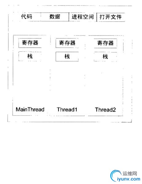

  多个线程共用全局变量和进程堆中数据,如果线程知道其他线程的stack的地址,其也可以访问其他线程的栈,当然,一般栈都是线程私有的。
  此外,线程局部存储的数据(TLS)、寄存器是线程私有的。程序代码、打开的文件都是线程共享的。

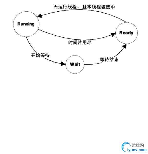

  线程的状态
  线程优先级改变的方式:
  1,手工(程序)设定
  2,等待状态的频繁程度
  3,长时间得不到执行

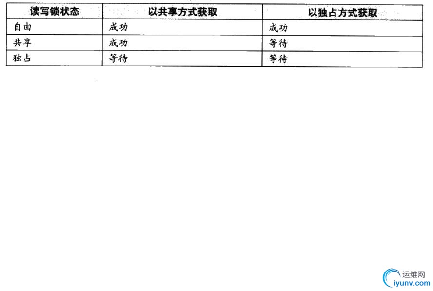

  读写锁则致力于一个更为特殊的场合的同步。上述机制,对于读取频繁而偶尔写入的情况,显得非常低效。读写锁可以避免这个问题:对于同一个锁,可以有两种获取方式,即共享的(shared)或者是独占的(exclusive)。锁处于自由状态时候,任何方式获取都会成功。但是如果处于共享状态,其他以共享方式获取可成功,如果其他线程以独占方式获取共享状态的锁,则会等待被所有线程释放。独占状态的锁将会阻止其他线程获取该锁。其状态如下所示:

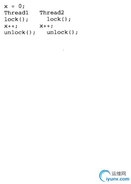

  七,过度优化
  即使合理使用锁,也不一定保证线程安全,因为看似无错的代码在编译器技术进行优化后产生麻烦。
  例如:
  上述代码看似没有问题,但是编译器为了提高访问速度,用寄存器存储x,由于不同线程的寄存器独立,因此线程暂时不把寄存器的值写回。最后再写回去。
  因此无法保证多线程安全了。

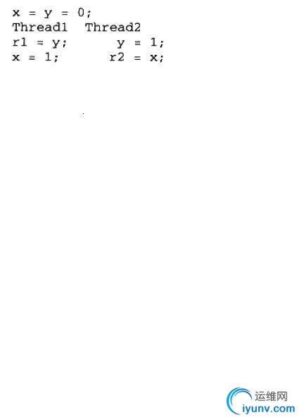

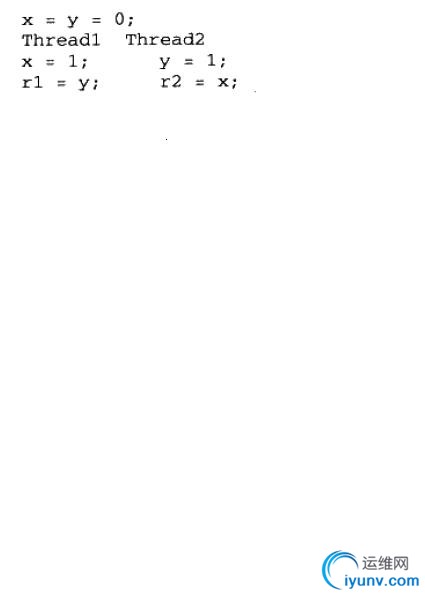

  再如:
  在逻辑上看似绝对不可能有r1=r2=0,但是由于编译器可能把毫不相干的两条指令交换顺序以提高速度,因此,可能被编译器优化成如下指令序列:
  这样r1=r2=0则完全可能了。
