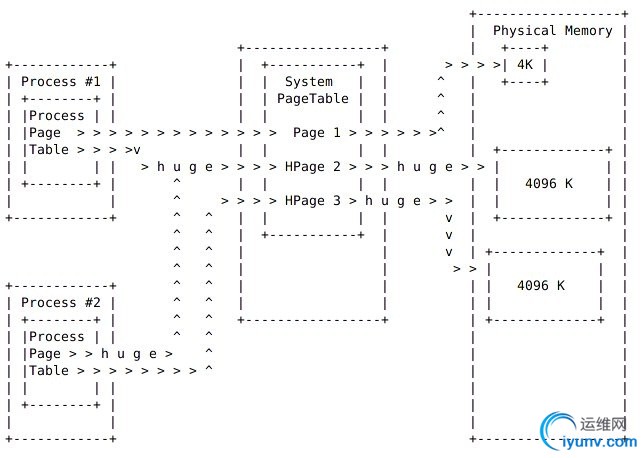

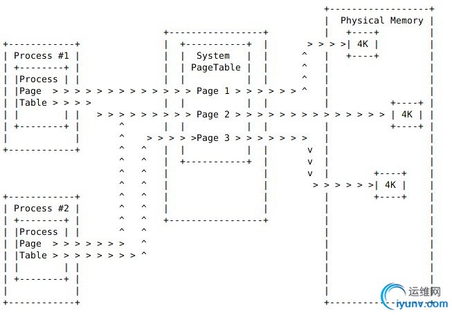

hugepage是在linux2.6内核被引入的,主要提供4k的page和比较大的page的选择
  当我们访问内存时,首先访问”page table“,然后linux在通过“page table”的
mapping来访问真实物理内存(ram+swap)。为了提升性能,linux在cpu中申请
固定大小的buffer,被称为TLB,TLB中保存有“page table”的部分内容,这也遵循
了,让数据尽可能的靠近cpu原则。在TLB中通过hugetlb来指向hugepage。这些被分配
的hugepage作为内存文件系统hugetlbfs(类似tmpfs)提供给进程使用。
  普通4k page
  启用hugepage
  hugepage特点
