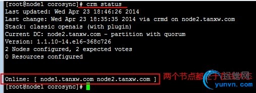

   查看一下节点的运行状态:
   要注意:如果一个节点挂了,就不拥有法定票数了,那资源是不会切换的

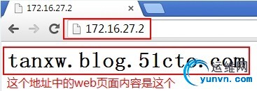

   这里我们定义一个web资源,那如何去定义一个资源,在定义web资源之前我们先启动测试我们的web服务是否正常,并以它们提供两个不同的页面以示区别:

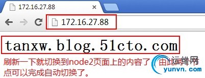

   好了,我们在页面上测试一下,现在是运行在node1上,我们看看是不是node1上页面的内容,当然,真实的环境中我们的两个web的页面内容都应该是一样的,这里为了以示区别才设置两个不一样的页面内容的:
   让node1节点离线:
   好了,这种功能我们也完成了,如果让node1上线它也不会转回的,因为我们没有定义它的倾向性和故障转回,所以node1回来就回来吧,而服务依然运行在node2上;
