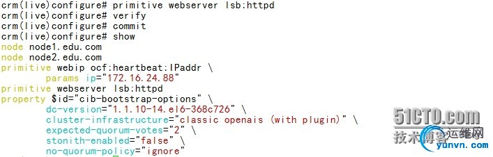

2、定义一个web资源

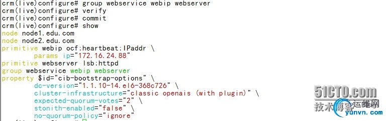

3、把webserver和webip定义成为一个组资源

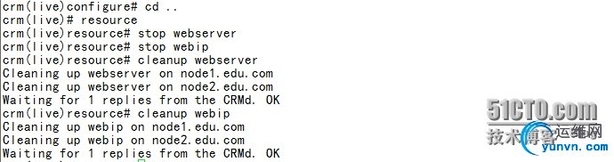

10、清除资源
好了一个完整的资源从定义到删除及定义其它的属性就完成了,剩下功能还有很多,查看自带的文档写的相当的详细。
