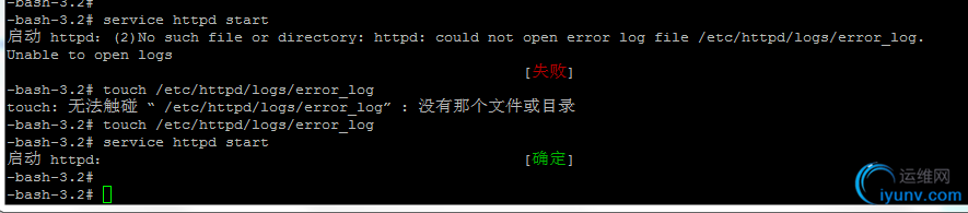

有时可能会启动出错, No such file or directory: httpd: could not open error log file /etc/httpd/logs/error_log.
如下所示:
解决办法: 删除/etc/httpd/logs文件,重新创建logs文件即可(建议是备份该logs文件,然后新建)

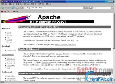

这样即可成功启动Apache。接下来测试一下能否看到网页,首先看/var/www/html有没有数据?怎么没有呢,没关系,因为CentOS帮我们编写了一个测试页,所以您还需要在浏览器上输入这台主机的IP,如图18-3所示。
图18-3 Apache主网页的测试界面
如果看到如图18-3所示的界面,恭喜您,您的Apache已经顺利启动了。可以开始制作自己的网页了。但如果想要知道有没有成功驱动PHP模块,那可以到/var/www/html目录下建立一个简单的文件:
