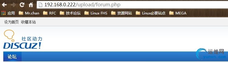

四、安装论坛测试
#首先查看目前资源运行于哪个节点
[iyunv@node1 ~]# crm status
Last updated: Wed Apr 23 13:52:07 2014
Last change: Wed Apr 23 13:37:27 2014 via cibadmin on node1.soul.com
Stack: classic openais (with plugin)
Current DC: node2.soul.com - partition with quorum
Version: 1.1.10-14.el6-368c726
2 Nodes configured, 2 expected votes
4 Resources configured
Online: [ node1.soul.com node2.soul.com ]
Resource Group: webcluster
     webip  (ocf::heartbeat:IPaddr):    Started node1.soul.com
     webstore   (ocf::heartbeat:Filesystem):    Started node1.soul.com
     webserver  (lsb:httpd):    Started node1.soul.com
     webdb  (lsb:mysqld):   Started node1.soul.com
#可以看出都运行在node1上,然后更改下node1的httpd的配置文件
#更改对应的网页目录到NFS下的/share/www
#在到/share/www创建一个文件进行测试
[iyunv@node1 www]# vim /share/www/index.php
<h1>Page!!!!</h1>
<?php
        phpinfo();
#保存测试
测试访问正常。可以安装论坛测试

#查看全部转移到node2上
#刷新网页查看下
测试一切正常;到此;LAMP的高可用已配置完成。如有问题;可以留言讨论。
