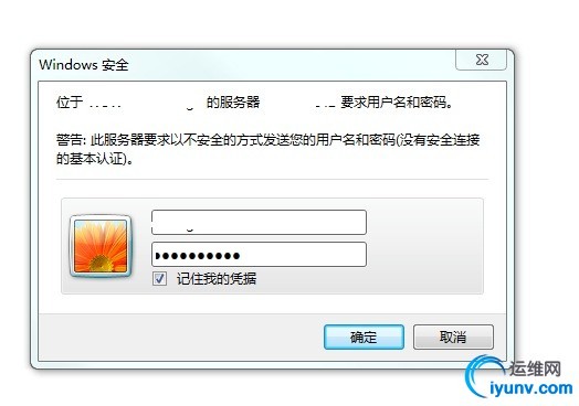

想使用python脚本来模拟登录,登录时需要输入windows安全窗口的用户名和密码。
我有用户名和密码,求解,如何通过python来模拟输入用户名和密码,并登录网站。
网站WEB.CONFIG中配置:
    <authorization>      <deny users="?"/>    </authorization>
