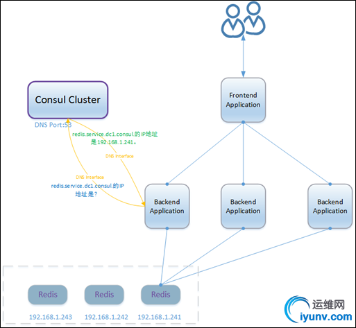

前文是用的keepalived提供一个VIP为上层应用提供访问入口,本文是将keepalived替换成consul,利用consul的DNS Interface为上层应用提供Redis(master)的IP。

在consul agent启动后,此时Redis的信息就会在consul中展示出来,包括UI、DNS Interface和HTTP API中都能查询到。使用Redis的应用应该将DNS指向consul集群的DNS地址,这样才能查询到Redis服务对应的IP。

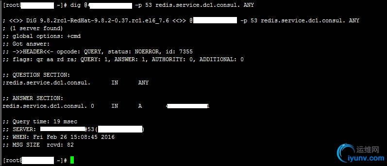

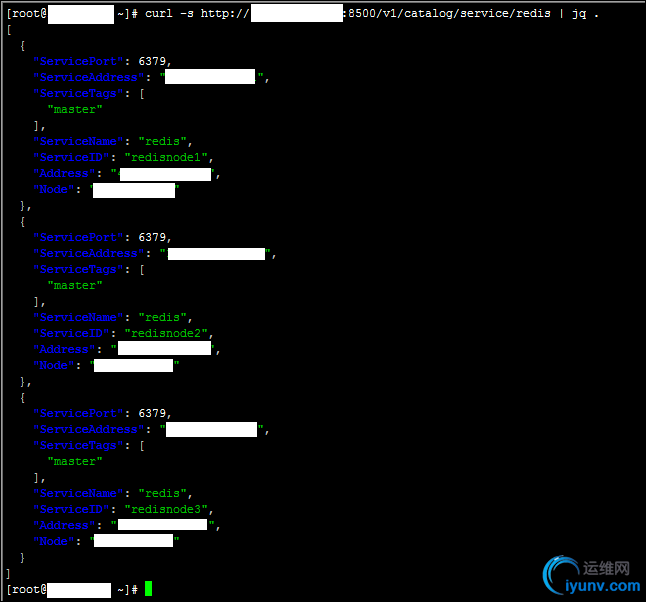

通过consul HTTP API中提供的“curl http://192.168.1.245:8500/v1/catalog/service/redis”方法只能列举出当前service:redis中有哪些节点,但无法区分这些节点中哪些是正常工作的节点,哪些是有问题的节点,但DNS Interface方法“dig @192.168.1.245 -p 53 redis.service.dc1.consul. ANY”可以准确的将可用的节点的IP找到,如下图所示。
例如用redis-cli测试一下Redis集群。
文中只是利用consul的DNS Interface获取到了Redis集群的master的IP,并没有获取到port,尽管可以通过“dig @192.168.1.245 -p 53 redis.service.consul SRV”可以获取到port,但对于上层应用来说并不是很好做,毕竟大部分应用的域名解析是不会查询SRV记录的。本文的consul是Consul v0.6.0,目前有更新的版本0.6.3可以使用,https://www.consul.io/downloads.html ,consul可能还有其他比较好用的方法更好的获取服务的IP和Port,以后使用的过程中也会再补充。更多关于consul的信息可以参考consul的官方网站:https://www.consul.io/
