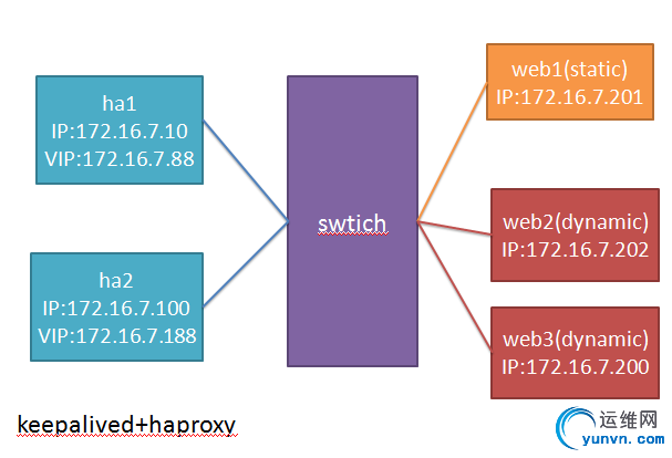

二、拓扑图
三、前端配置
1、ha1配置(172.16.7.10)

3、启动keepalived并测试
(1)ha1
(2)ha2
(3)关闭ha1的haproxy服务测试VIP飘移
(4)查看ha2,是否接收到了ha1飘过来的VIP
