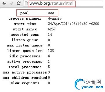

获取php-fpm的状态
1编辑配置文件
#vim  /etc/nginx/nginx.conf 在虚拟主机中添加如下location
location ~* /(status|ping) {
        root           /www/b.org;
      fastcgi_pass   172.16.13.11:9000;
      fastcgi_param  SCRIPT_FILENAME  $fastcgi_script_name;
      include        fastcgi_params;
#service nginx reload
2 客户端访问

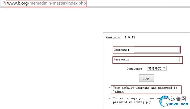

配置memadmin-master 监控
php-fpm服务器配置 memadmin-master
#下载 memadmin-master.zip
#uzip memadmin-master.zip
#cd memadmin-master
#ls
同时将memadmin-master拷贝到 nginx web服务器一份 172.16.13.9
#scp -r memadmin-master root@172.16.13.9:/www/b.org/
   登录memadmin-master 进行监控
  接下来我们就可以检测php-fpm服务器的缓存情况了
