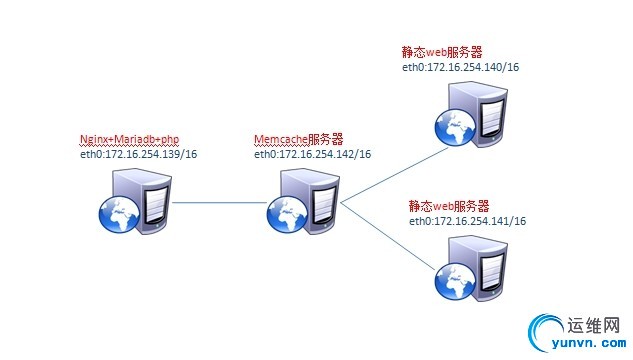

发表于 2014-5-5 11:18:07 | 显示全部楼层 |阅读模式
前端Nginx配置:
1、安装nginx
创建Nginx用户、创建/var/tmp/nginx目录并编译安装
useradd -r nginx
