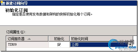

(Figure35:初始化)
(Figure36:创建订阅)
