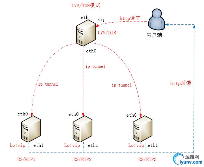

如图所示为整体的拓扑图:
一.部署前说明:
CIP:202.10.1.1/24
VIP:202.10.1.101/24
DIR: Eth1:202.10.1.100/24 Eth0:192.168.1.2/24
RS server:(这里假设后端只有两台RS server)
RIP1( Eth0:192.168.1.10/24  &&  Eth1:202.10.1.10/24(提供http服务)
RIP2( Eth0:192.168.1.11/24  &&  Eth1:202.10.1.11/24(提供http服务)

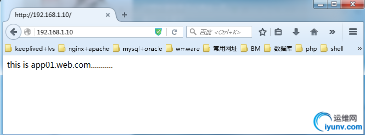

(2)分别在每个RIP上安装http服务,并创建测试页,如下分别为RIP上测试页面:
RIP1上的测试页:
RIP2上的测试页:
三.LVS负载测试:
在客户端上访问:http://vip,这时我们就可以看到如下的页面,此时页面为RIP1的页面
再次刷新页面会分别跳转到RIP2上,如下:
