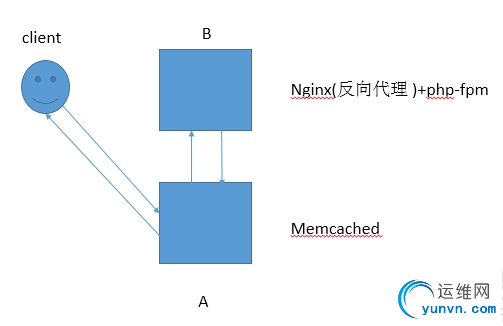

本实验用到的架构图,如下所示:
简单介绍本次实验架构的数据流向:
首先client向A服务器发起网页请求,A接到请求,首先查看memcached是否有请求的内容,如果有就返回给client,如果memcached中没有,则A查询B服务器中client的请求响应缓存到memcached中一份,同时再响应给客户端,如果在一定时长内,client再次发起的同样的请求,A服务器直接将缓存响应给client,简单理解。
环境安装
