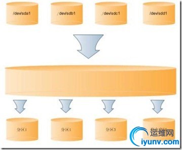

如图所示LVM模型:

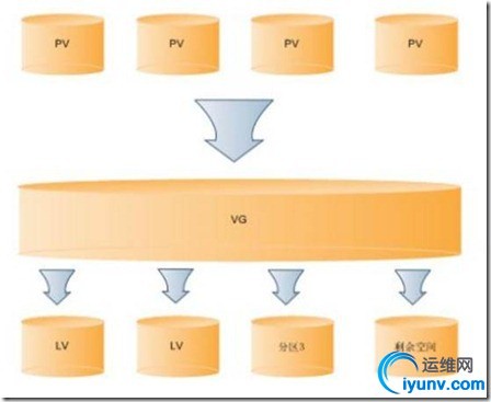

由四个磁盘分区可以组成一个很大的空间,然后在这些空间上划分一些逻辑分区,当一个逻辑分区的空间不够用的时候,可以从剩余空间上划分一些空间给空间不够用的分区使用。

PV:是物理的磁盘分区
VG:LVM中的物理的磁盘分区,也就是PV,必须加入VG,可以将VG理解为一个仓库或者是几个大的硬盘。
LV:也就是从VG中划分的逻辑分区
如下图所示PV、VG、LV三者关系:

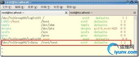

如果要在系统启动的时候启动LV,最好是将lvData写入fstable 文件中,如下所示:
使用Vim编辑器,打开/etc/fstab,在最后一行添加如图中所示,其中/dev/VolGroup00/lvData指定需要挂载的分区LV,/root/test指定要挂载的目录(挂载点),ext3分区文件系统格式,其它使用默认即可
