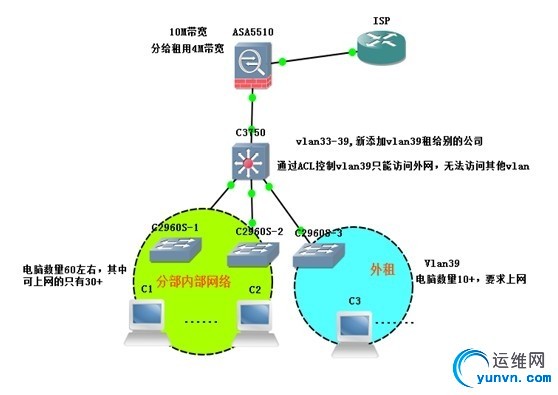

现分公司的一个车间要出租给外加工单位,是我们boss的朋友,所以网络设备什么的都是由我们提供,大概车间办公室10+电脑左右,我们自己电脑总数在60台,其中能上外网的30+,领导让我去做这个项目,要求如下:
1、外租网络不能访问我们内网,可以访问外网
2、带宽的问题,我们总带宽是10M,我们分部实施了ad管理,像一些P2P下载软件用户是没有权限安装的,平时不搞迅雷下载和在线看视频的话,带宽还是足够的,而外加工那个单位电脑我们是无法控制的,所以领导要求把他们带宽限制在4M左右。
3、领导要求过滤一些在线视频、淘宝、QQ空间等网站
     对于限速和URL过滤由于分部没有流控或者上网行为管理设备,只能在ASA5510和C3750上做了,我考虑了下,本来想全部在ASA inside接口上做,但因为接口只能调用一个policy-map,所以决定在C3750连接ASA防火墙的端口上做端口限速,在ASA上做URL过滤,配置如下:
先上拓扑,拓扑很简单:

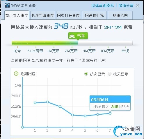

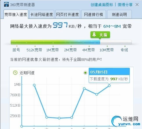

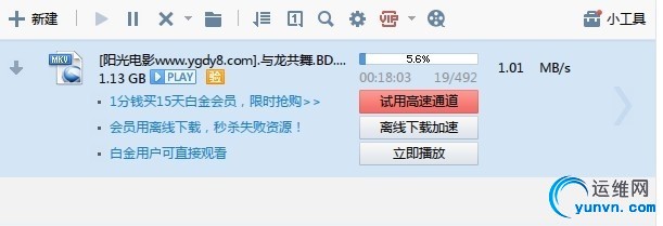

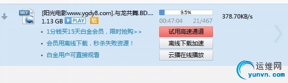

5、测试,用360和迅雷进行测试
限速前:360测速 wKiom1Npo3eRCpPaAAGWsI3iopo228.jpg 迅雷下载 wKioL1Npo0zADYspAADb4lAmtRs655.jpg
限速后:360测速 wKiom1Npo3eAJ4gTAAG-pZvzIQ8133.jpg 迅雷下载 wKioL1Npo02i7goXAAC64Wld8A4923.jpg
